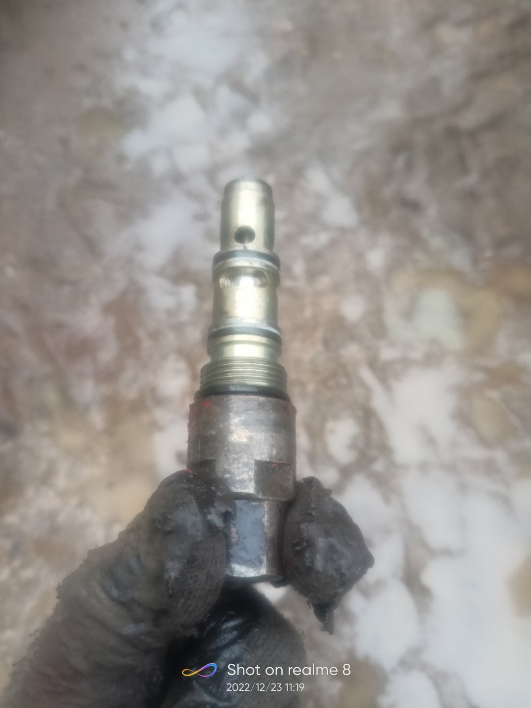

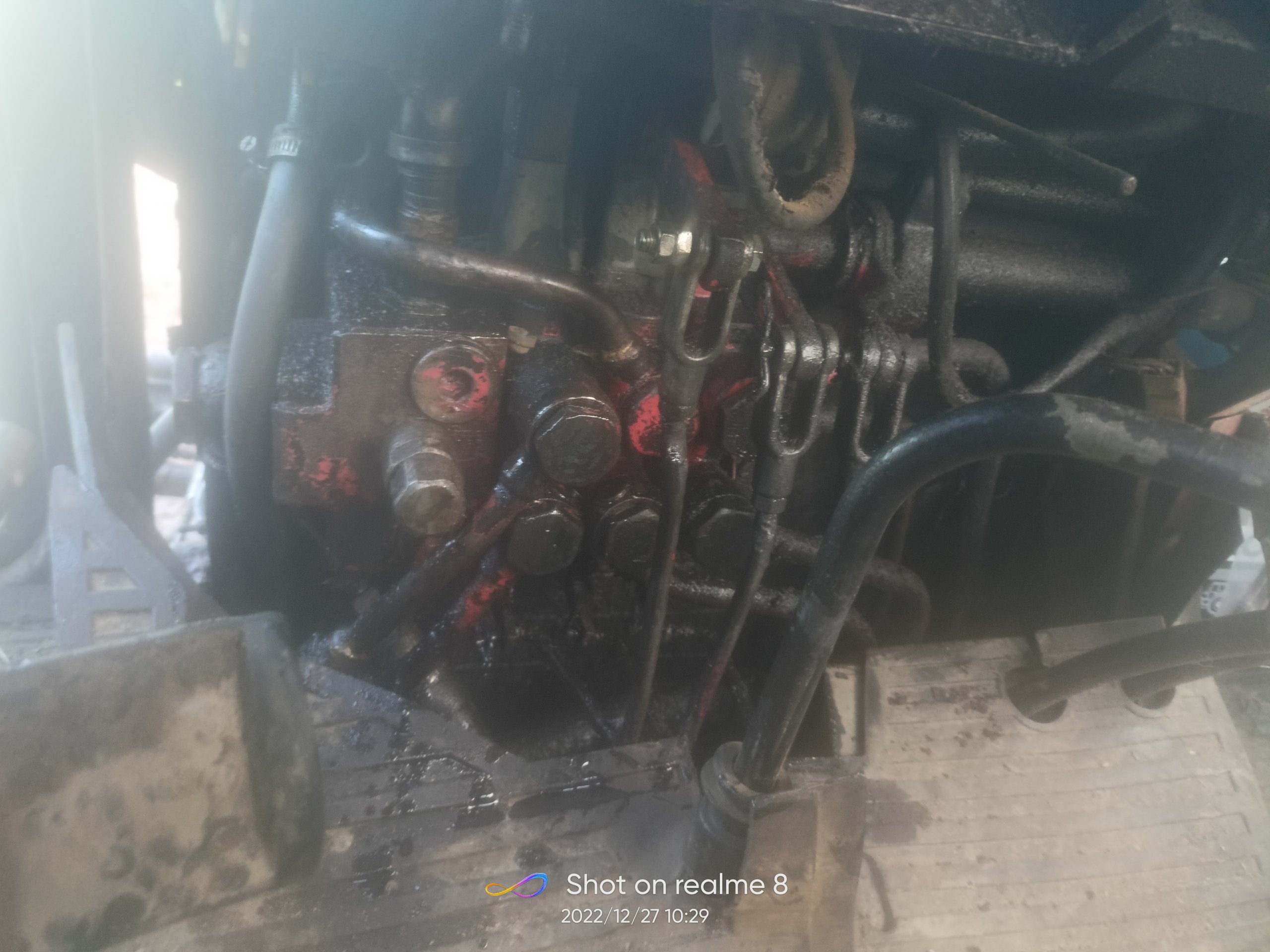

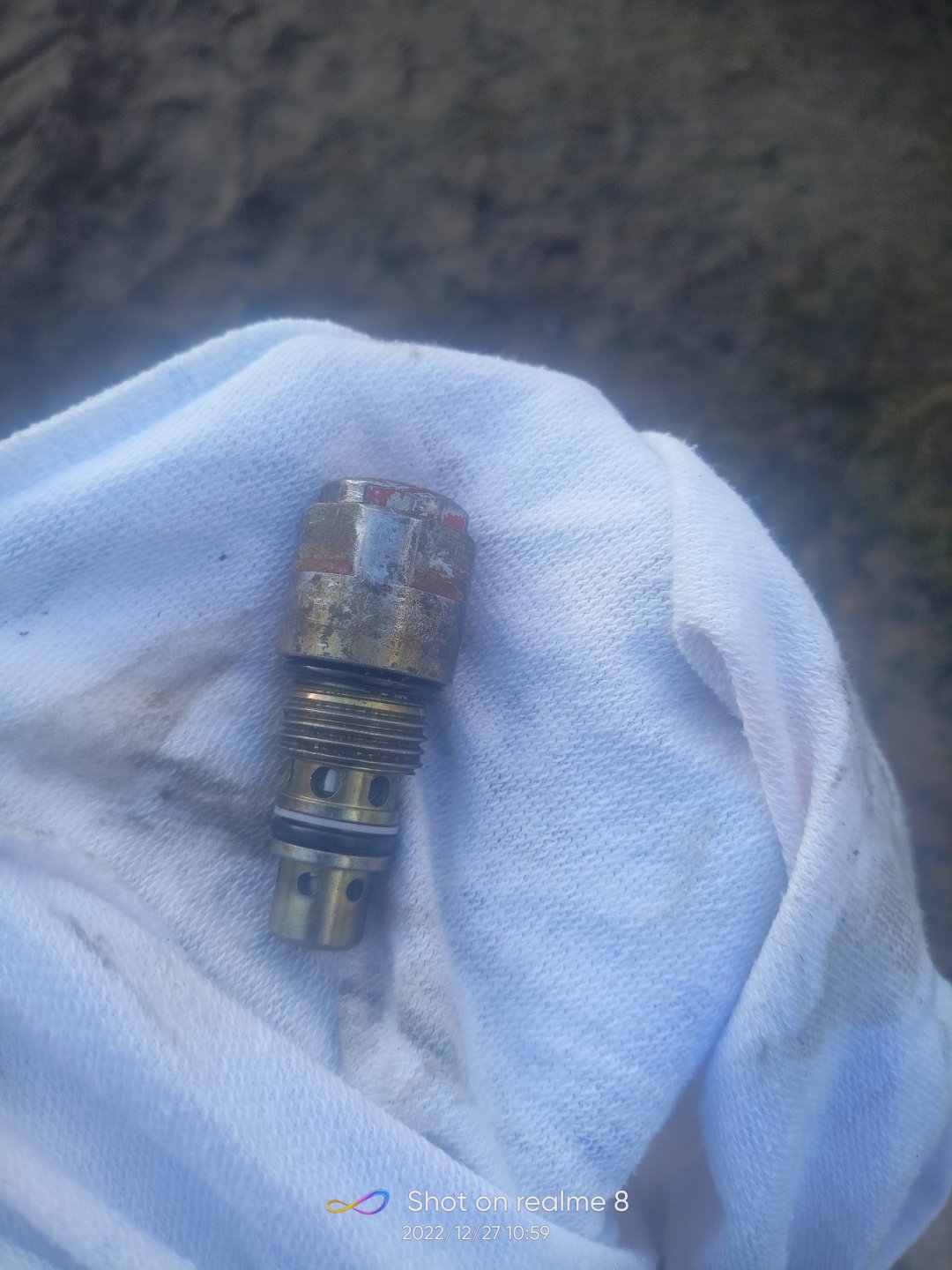

160 to normalne ciśnienie dla MTZ82.
Nowsze miały bodaj 175.
Jumz od modelu 6km miał 195
Pompa hydrauliki do jakiego ciśnienia jest? Jaki ma opis? Jak jakaś zwykła, to nie można dużo podnieść na rozdzielaczu, bo padnie.
Edytowane przez Alchemik
Książkowe ciśnienie regulacji zaworu bezpieczeństwa to 180 - 200 bar. Reguluje się zaworem bezpieczeństwa w rozdzielaczu. Jak dokręcałeś sprężynę w zaworu i bez efektów to pompa się kończy. Po wymianie pompy ponowna regulacja zaworu. Pzdr
