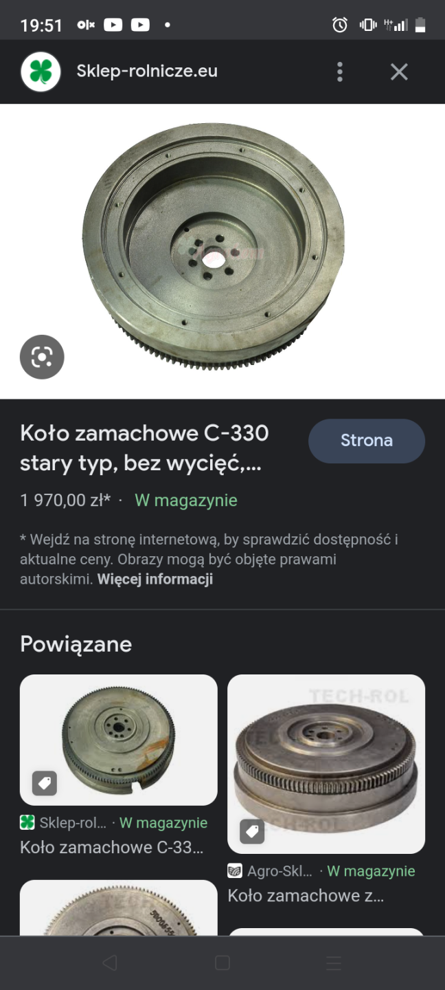

Też bym tak zrobił, ale akurat nie mam takiego śmiecia. Mam za to sprzęgło zapadkowe 800 Nm jako adapter, kupię wałek 850 Nm, czy jakoś tak i powinno to działać, nie?
a jakie to koło zamachowe potrzebne? Na stronie Remetu (producent rębaka) jest 22, 38, 50 i 70 kg. Ceny druzgocące od 850 do 2200 zł...
