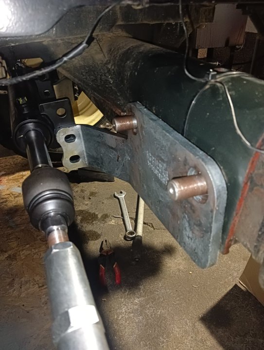

Witam Panowie myślałem że nic mnie nie zaskoczyć z montażem wspomagania na orbitrol do mojego Zetora 7211 a jednak sprawa wygląda mniej więcej tak.Ma ktoś odpowiedź na to czemu mi sprzedali komplet który moim zadaniem nie pasuje,reszta chyba będzie pasować ale te mocowania główne siłownika niekoniecznie...

Właśnie sam się zastanawiam o co chodzi,na tych wspornikach jest nabite 5211 więc przecież to samo teoretycznie co 7211 ,zastanawiam się czy po prostu siłownik nie powinien być rzeczywiście przykręcony do tego wspornika ale trochę to nie logiczne bo póki co to przymierzałem z siłownikiem w linii prostej,mam zablokowaną oś na sztywno do tura może to też ma wpływ na ustawienie tego,nie wiem.Wydaje mi się że mniej więcej w tej pozycji powinien być siłownik aby było jak przyspawać te dodatkowe mocowania siłownika.Bo gdy go opuszczę mocowania które się sprawa prawie nie będą łapać osi.

Jezeli to z tej firmy której logo widać na zdjęciach to możliwe że coś pomylili. Ostatnio zamawiałem kompletny multiplikator z pompą i w zestawie dali sprzęgło od mniejszej pompy. Kiedyś do takiego zestawu zapomnieli pompy spakować. W zestawach zawsze jest lista elementów, na większości części są nabite numery. Sprawdź czy się wszystko zgadza z tą lista i jak coś to dzwoń do nich. Może mocowania są ok, tylko siłownik nie odpowiedni...
