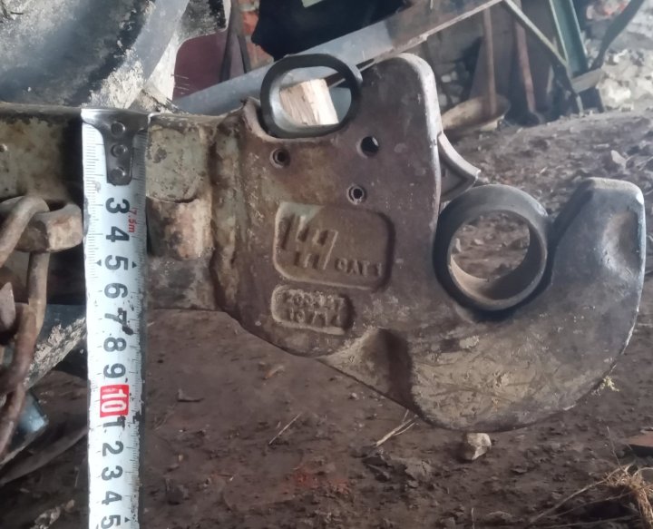

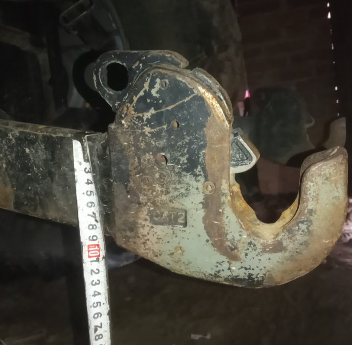

 ,Jeżeli porówna się  konkretne  wyroby , okazuje się że poniektóre mają zbliżone wymiary mimo że mają inne  oznaczenie . Dlatego trzeba trochę poszperać, porównać cenę i wymiary. Nawet do takiego ciągnika można zamontować haki kat.1.  Mam takie zamontowane w C330 i przy tym ciągniku spisują się znakomicie ,ale przy większych obciążeniach mogą szybko się zużywać bo kula ma średnicę 44mm, musiałem też powiększyć otwór w kuli z 22mm na ponad 25. Ogólnie najlepiej wybrać jak najmniejsze z kat 2 ( 2s).
Dla porównania kat 1 ,C330 oraz kat 2 ,Case 80 KM

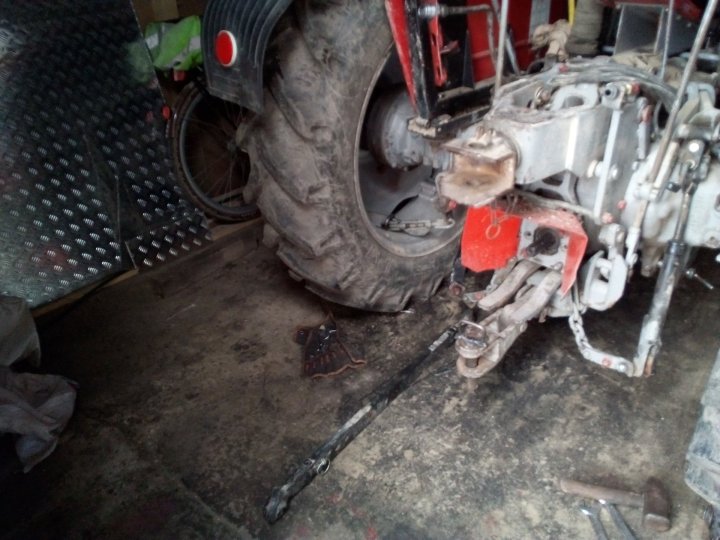

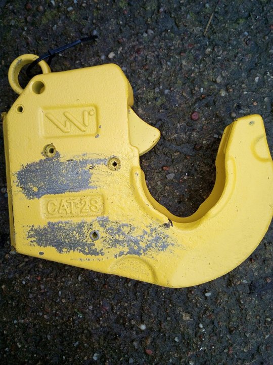

Dnia 23.01.2023 o 08:59, rolnikgospodarny95 napisał:
zakupiłem haki waryńskiego powiedzcie mi pod jakim kontem trzeba wspawać ?
Pod takim samym jak są końcówki z kulą

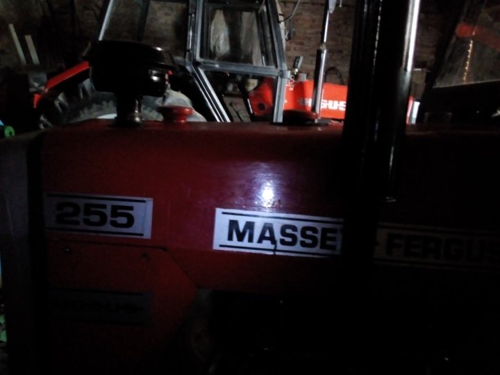

      Witam
      Niedlugo zaczynam remont mojego MF 255 , może ktoś podpowie jak I czy wg da się przerobić hydraulika w MF 255 żeby hydraulika była niezależna z podnosnikiem, było by to milion razy wygodniejsze.
      Dzięki za informacje
      Np jakbym zalozyl dwa takie rozdzielczego jeden z lewej strony do hydrauliki a drugi po prawej do podnośnika żeby nietrzebabylo przekręcać tej dźwigni pod siedzeniem jets to uciążliwe przy rozsiewaczu do nawozu gdzie jest otwierany hydraulicznie
