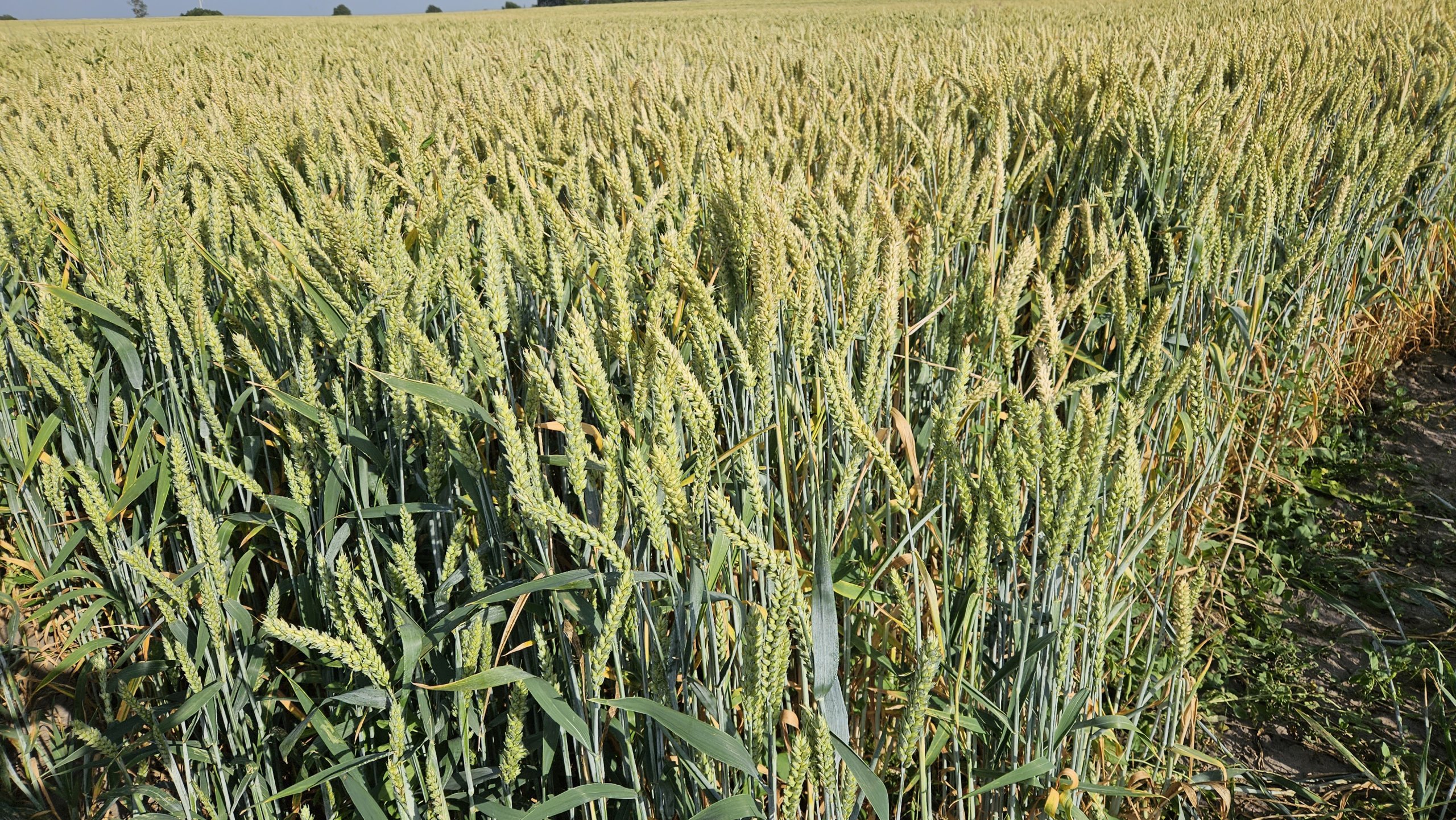

ta kariatyda to wysoka odmiana? nada się do siewu po kukurydzy na początku listopada?
W tym roku mam kariatyde i findusa. Kariatyda średnio wysoka jak tu ktoś nadmienił. W tamtym roku podczas suszy naprawdę dała bardzo dobry plon. Parametry też złapała na konsumpcję, więc jest ok. Polecam
Edytowane przez Badwolf
Mam kariatyde chyba to wczesna odmiana bo już kończy wegetację obok mam euforię to jeszcze trochę zielonawa jest a kariatyda żółta
U mnie też już bieleje kariatyda. Dla porównania findus jeszcze zielony ( siany tego samego dnia). Findusa mi miejscami kładzie, kariatyda niższa stoi. Kłosy lepsze na findusie, mają więcej nasion. Zobaczymy jak to będzie sypać. Narazie obie wyglądają nieźle
