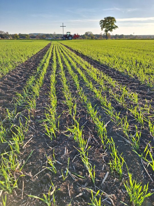

    • Przez Adirol
      Witam Forumowiczów.
      Na zdjęciu poniżej ciekawy przypadek jaki zauważyłem na pszenicy. Ktoś ma jakiś pomysł dlaczego tak to wygląda?
