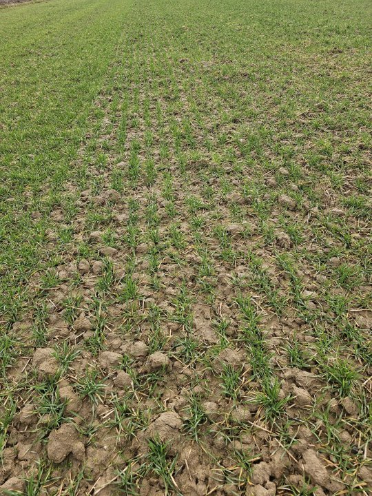

Całe N1 . Pszenica widzisz jak rozkrzewiona i nie ma potrzeby jej dokrzewiać .
Pytam bo mam podobnie rozwinjeta pszenicę 3 rozkrzewienia i planowałem 250kg saletrosanu ale już widzę że 200 wystarczy i też planuje 250kg saletry na 1 kolanko i na tym koniec choć korci mnie rzucić jeszcze parę kg N na działkę gdzie mam glinę i wiem że wody nie zabraknie ale to wyjdzie w praniu
