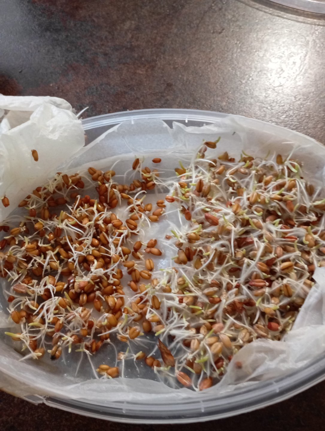

1 godzinę temu, Fugeo napisał:
Jaka normę przyjąć o tej porze. Ziemia ciężka, stanowisko po grochu.
Siałem 160 kg , u mnie miała mtz 47,4g , siłe kiełkowania 97% , natomiast nie wiem czy nie trzabyło zwiększyć normy o 10-20kg , bo to jednak odmiana pojedyńczego kłosa , ale przyszły 3 odmiany o podobnych parametrach i tamte zasiałem po 150 kg , a Alegorie 160 kg
Odnośnik do komentarza
Udostępnij na innych stronach
5 godzin temu, mysza103 napisał:
No właśnie ja dla alegorii zwiekszylem obsadę i zasialem 350 szt, wyszło 175kg. Ale i tak wszystko zależy od tego jaka będzie jesień. Dla przykładu Euforii stałem po 350 roślin i w jednym roku była za rzadka a w innym za gęsta. Ale to były lata że skrajnie różna jesienią.

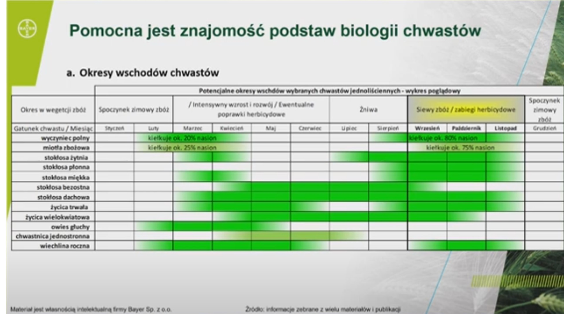

Panowie expert met 0,3kg/ha + legato 0,2l/ha będzie dobrze na szpilkę w pszenicy czy lepiej troszkę później np na drugi liść?
Ziemia ciężka miotła(bez dużej presji) rumian
Na wiosnę pójdzie prawdopodobnie jeszcze mustang
Edytowane przez Smo_larz
Przede wszystkim zwracaj uwagę na pogodę, jak w miarę wilgotna gleba i prognozy nie przewidują opadów to jechać na szpilkę ale jak na horyzoncie opad to poczekałbym do tych 2-3 liści. Dodatkowo Legato ma w etykiecie 2-3 liście.
Zobacz jeszcze na chwasty, bo jak duża presja to nie czekaj.
