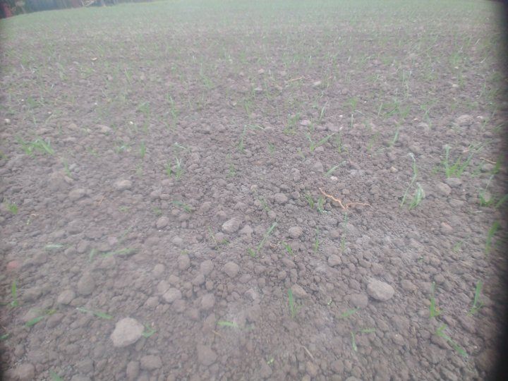

Akurat nie aż taki piach u mnie ciekawiostka że i ta głęboka i płytka słabo rosną i nie krzewia się
32 minuty temu, mysza103 napisał(a):
4 pędów mu nie zrobi , a i z 3 będzie problem skoro do tej pory jeszcze rozkrzewienia nie widać żadnego . Ja bym się bardziej skłaniał że będzie miał 2 (max 3) pędy gdzie obasda i tak będzie koło 500 kłosów , więc prawie idealnie
Myślisz że nie zrobi na wiosnę 2?  Wtedy mialbym 600 z tym jesiennym nawet więcej . Gleby o bardzo wysokiej zasobności

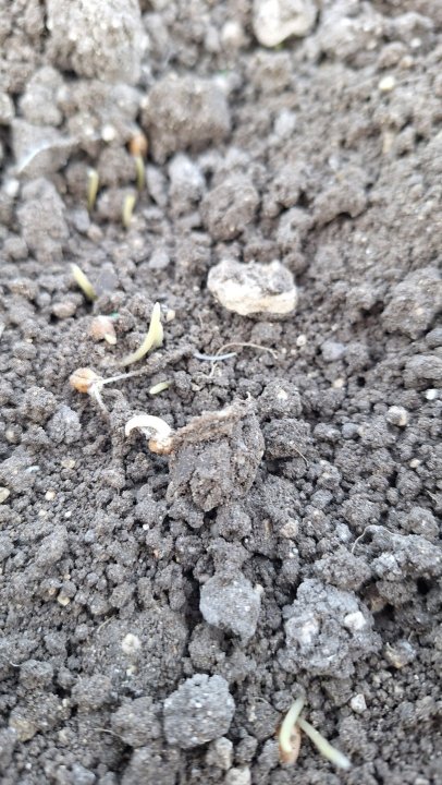

      Cześć,
      Mój błąd, miałem źle ustawiony docisk bo we wrześniu pożyczałem siewnik znajomemu który siał na cięższych ziemiach, kompletnie tego nie zauważyłem że poprawiał docisk redlic na mocniejszy no i poszło. Poszło na jakieś 5 - 6cm. Efekt nie musze mówić jaki teraz jest. Dość długo wychodziła. Łodyga jest dość wiotka i przyżółknięta. Pierwszy raz mam taką sytuację. Da się ją chociaż trochę jeszcze odratować czy już nic z tym nie zrobię?
