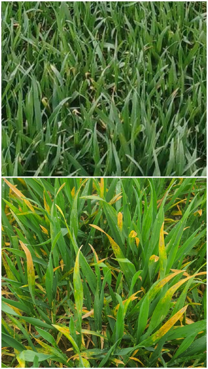

Tak było t1 I r1.  Już nie pamiętam ale środek z górnej półki plus 0.4 Optimusa i 0.8 antywylegacza. Nawóz dolistny również i na robaka. Dało czadu jak widać na zdjęciu i to całe pole ale lekko +7 tony suma sumaru wiec no jakoś się wybroniła

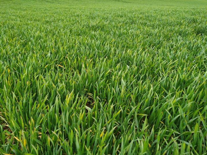

Dzisiaj zachodzę na pszenica , Euforia . Kurde żółto dzisiaj na polu , te końcówki co od mrozu przypalone były tak tak widać dzisiaj . Ciężko mi stwierdzić czy T1 tez przypaliła . Nie wiem .  Ale w miejscach gdzie nie było od mrozu przypalone to nie ma nic .

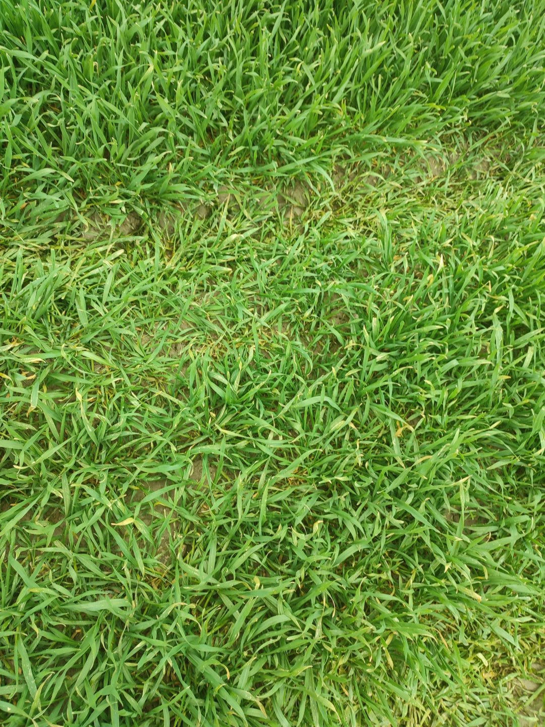

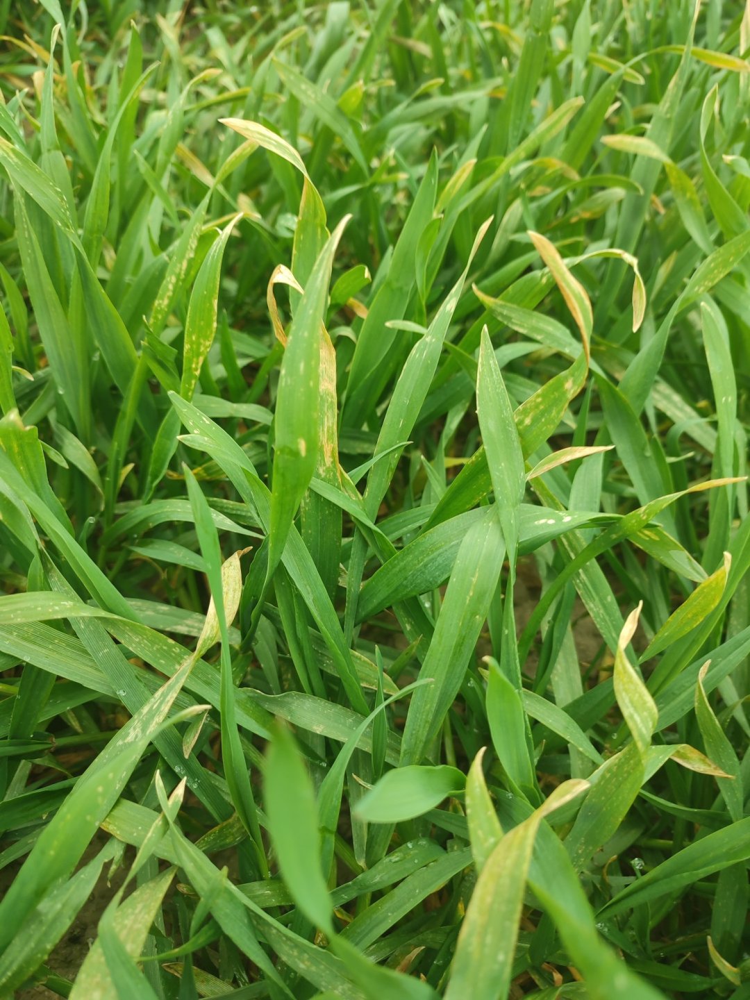

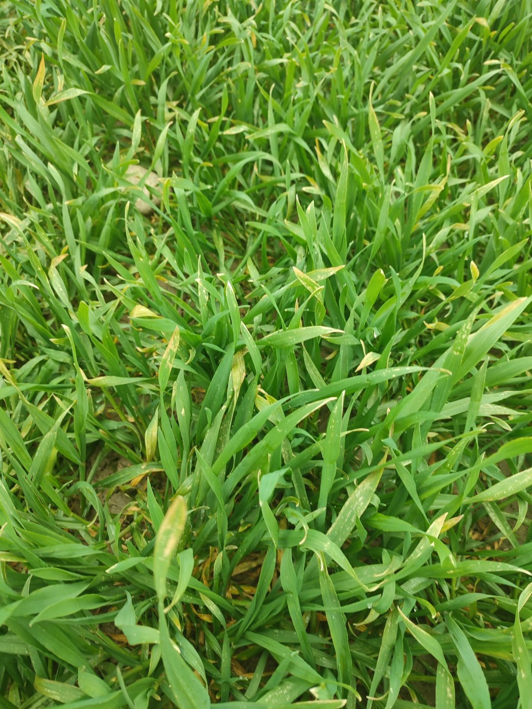

U mnie tak to wygląda... Trochę popalilo
U mnie podobnie na nakładach więcej i weź tu teraz zrób t1 i regulacje jak terminy gonią a przyczyna i tak nie znana w dzień ponad 15 stopni parę dni z rzędu bez przymrozków.
Tak samo u mnie. Leciałem Boogie ok 1,3l/ha z Modanem 0,35l/ha oraz mikro i też końcówki lekko przypalone, a warunki teoretycznie były idealne, bo ok 15 stopni (lekko zachmurzone niebo) i 9 stopni w nocy.
