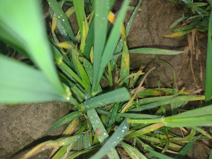

W piątek pod wieczór planuje T1 wirtuoz, do tego siarczan magnezu. Zadziała ten środek bo od środy ochłodzenie? Czy w maju jak się ociepli dać późniejsze t1? Poniżej zdjęcie pszenicy gdzie ma być sam protiokonazol. To żółte na liściach to  septorioza liści pszenicy? Sam protiokonazol sobie z tym poradzi?

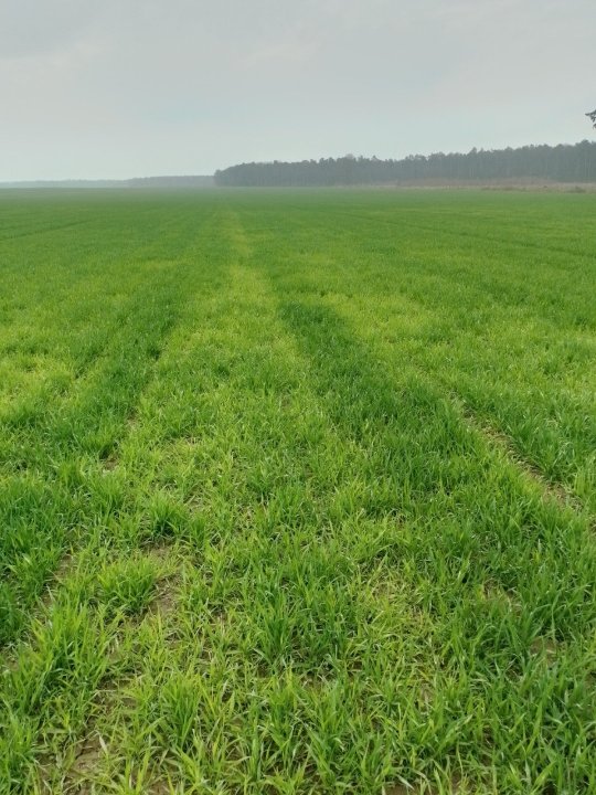

Panowie. Pszenica Arkadiq  pozno siana po kukurydzy. czym to wzmocnić? te plamy to głównie na górce gdzie jest sap i wilgotno. Czy mocznik + siarczan + asashi i może jeszcze coś na t1 pomoze?

głównie na górce
A gdzie te górki są ?.
Czemu takie pasy są , nie wiedział ja jeszcze czegoś takiego ?.

Jasne ze zadziała . Nie zastanawiaj się tylko korzystaj z pogody i temp . Ja planuje poprawki na chwasty dwuliścienne robić .

Czym byla kukurydza pryskana? Bo to wyglada jak wlasnie pozostalosci po chemii i takie pasy gdzie plycej plug przykryl

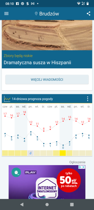

Mnie ciekawi ile po oprysku powinna utrzymać się temperatura, minimum te 12st żeby triazol dobrze zadziałał?
W dzień ciepło do 18st w nocy spada do 5.. :/ Nie wiem czy to jechać koło 14-15 jak na wieczór będzie sie schładzać.

w momencie aplikacji powinno być minimum 10*C dla triazoli ale wiadomo że im więcej czasu będzie ciepło tum lepiej zadziałają więc lepiej w południe jechać i mieć te 4-6h ciepła jak o 16 i np tylko 1-2h
Rozwiń
Miałem właśnie pytać.
Na jednej działce po qq na ziarno mam pasy ale pasy:  40cm żółte l 40cm zielone l 40cm zółte, ni groma nie mogę dojść czemu.
Najpierw zauważyliśmy u kuzyna taką sytuację  (też qq na ziarno, zaorane i zasiana pszenica) i tłumaczyliśmy to że te pasy tak jakby były po odkładni ( może tam gdzie trafiło rządek qq)
Ale później pokazało to się u mnie gdzie robiłem gruber plus siew więc tamta teoria odpada. Oprysk na chwasta w kukurydzy po wschodowy.
Z ciekawości, macie pomysły jakieś?
