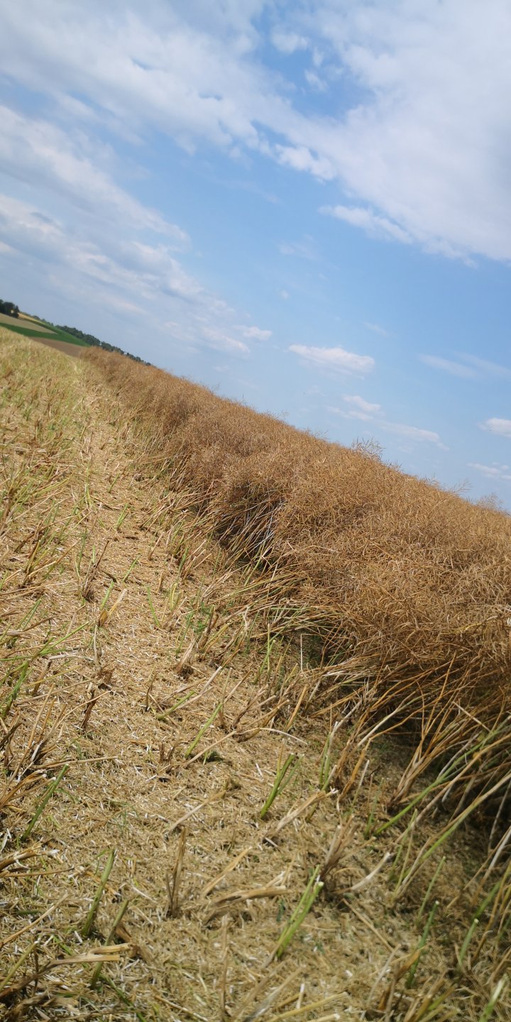

U mnie średni plon 3.8 tony z hektara, klasa ziemi od 1 do 4, wilgotność od 6.1 do 7.3, średnia cena 1900zł brutto. Rachunek ekonomiczny lekko na plus. Wiem co można zrobić lepiej, nad czym popracować aby w kolejnym roku morda bardziej się cieszyła. Ogólnie szału nie ma, tragedii też nie. Wg mnie nie był to rok na rekordy ale internet przyjmie wszystko 😆 Kepler z hodolwii Strzelce jak dla mnie mocno średni żeby nie powiedzieć słaby, do 3,5 tony z hektara, osypal się po większym deszczu i poległ, foto poniżej.
