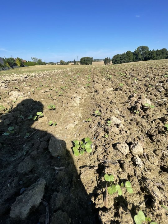

3 godziny temu, Kubawww napisał:
Wschodzi coś wam przy tej skorupie? U mnie może 50% a deszczu przez 2 tyg zero zapowiadaja
Mój Invigor 1165 , siałem 21 , udało mu się wyskoczyć ,bo były trzy ulewy w czasie wschodów ,razem 65l . Ogólnie jest beton, obawiam się braku powietrza do dalszego wzrostu .
U mnie Architekt siany 24.08 45 szt/m wyszło jakieś 33-35 szt wiec chyba jest dobrze ale tak jak kolega wyżej pisze jest straszny beton i nie widzę jakoś wigoru u niego. Dziś robiłem jednoliścienne ale zapomniałem zrobić zdjęcia.
Jakie szerokie masz międzyrzędzia w  swoim rzepaku?
4 godziny temu, robi57362 napisał:
jak nasz 50% a siales choćby 45 szt m2 to napewno wystarczy obsady na 4 t
hybrydy tak populacji nie, plus te 50% jakby było równie rozmieszczone, a jak dobrze wiemy tak nie jest
