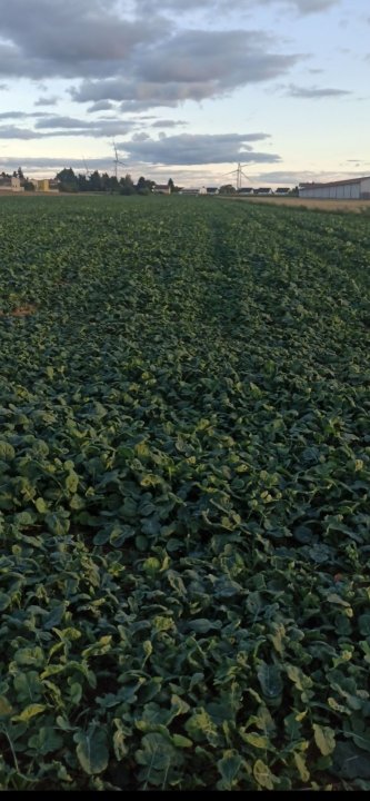

Mam taki jasnozielony rzepak i zastanawiam się czym go podgonić. dostal już ochronę i regulacje i cały pakiet mikro z siarczanem. Na słomę nie poszło nic azotu. Dać mu teraz po 100kg/ha saletry czy może iść już w mocznik ??
Rozwiń
Jak on teraz jest już jasnozielony to za 2-3 tygodnie bedzie głodował. W zeszłym roku dawałem w połowie października mocznik ale nie żeby go gonić a żeby nie głodował, listopad był ciepły.
