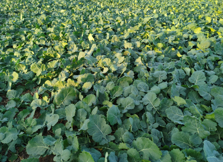

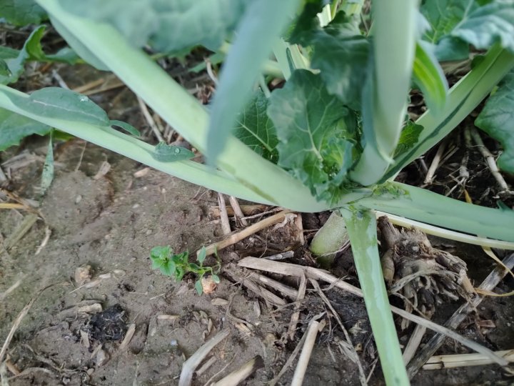

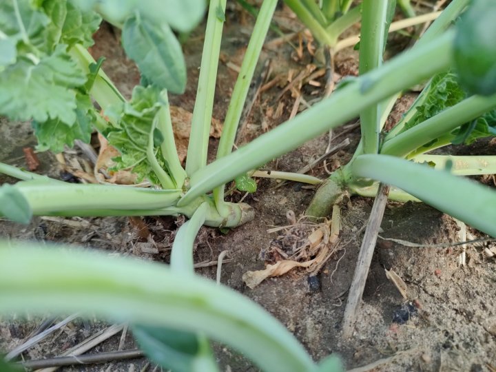

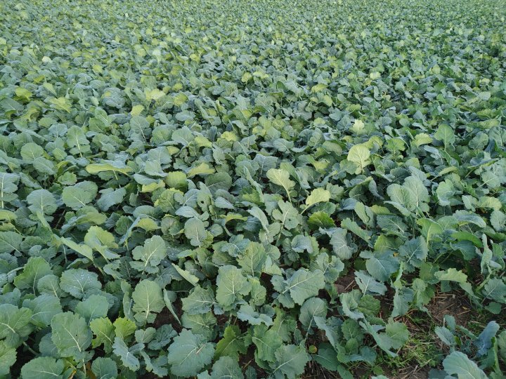

Mieliście może kiedyś taki przypadek w Laurosie? Regulowany był ponad 3tyg temu Caryx'em 0,65l/ha i tebukonazolem 0,3l/ha.
Tak samo prowadzony Excited również trochę wyrośnięty, ale korzeń wygląda już normalnie i bardziej jest wciągnięty. Jutro chciałem go poprawić 0,2l Moddusem wraz z 30g metokonazolu. Myślicie, że trochę go "wciągnie". Żałuję, że nie dałem z litra Caryxu z dodatkiem metkonazolu, bo na kawałku pola oprysk się nałożył i tam ładnie siedzi przy ziemi.

Miejscami to już w ogóle jest wyrośnięty
Nie rób problemu , odmiany różnią się miedzy sobą, rzepak ładny , ale chyba troche za gęsty

siany 45 roślin, ale przez duże opady po siewie nie wyglądało to zbyt ciekawie i jeszcze miesiąc temu myślałem, że będzie za mała :)
