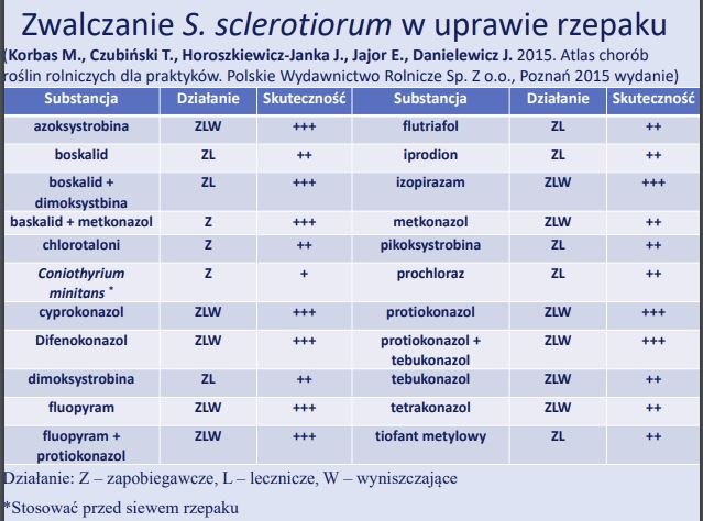

Mnie nie musisz przekonywać do desykowania :). Oczywiście znam argumenty wszystkich, którzy są przeciwko i wiem, że można zwiększyć masę nasion i zaolejenie, ale primo nie każdy ma swój kombajn i jak ci co mają usługi przezbroją się na zboża, to trzeba się prosić o koszenie. Po drugie skupy - nie każdy ma duże możliwości odstawy i często mniejsze skupy kończą kampanię rzepaczaną i przyjmują już tylko zboża. Jakbym miał swój kombajn i swój magazyn na rzepak, to też bym nie desykował.
Co do Tebu, to właśnie dlatego pisałem, że nie przepadam za Azoksy, bo mimo, że jest tanie to wcale nie ma aż tak potwierdzonego działania na zgniliznę. Dużo lepiej wypada boskalid, prochloraz i tebu. Dlatego Tebu na zielony pąk to wcale nie jest zły pomysł. Możesz zobaczyć na tabelce poniżej badania, że stężenie 25ppm Azoksy zahamowało tylko ok 50% sklerocji. Tebu w takim stężeniu poradziło sobie ze 100 zarodnikami.
Minus Tebu i Prochlorazu jest taki, że na pewno nie zabezpieczą na tak długo jak np SDHI (boskalid czy fluopyram). A problemem oprysku na opadanie płatka jest długość ochrony, bo od zabiegu do zbioru jest naprawdę dużo czasu.
Co do opadania, to ja mam tradycyjne podejście, czyli bbch 65 - połowa kwiatów otwartych. To właśnie mam na myśli, że dużo ludzi czeka na 3/4 kwitnienia i wtedy już skuteczność może spadać, bo zgnilizna już może się rozwijać i gorzej ją zahamować.

Przy Azoksy + Tebu zdecydowanie opóźnić. Przynajmniej do 3/4 otwartych kwiatów, albo nawet pod koniec kwitnienia.
I jeszcze żeby nie było, to są różne badania. Niektórzy podają, że azoksy działa bardzo dobrze..... Trzeba z tego wyciągać jakąś średnią. Jak dasz Azoksy + Tebu to dajesz mocne działanie zapobiegawcze. Możesz sobie policzyć czas - na 3 tygodnie powinno CI to dać ochronę. Ale najpóźniej tak trzeba zgrać zabieg na płatek, żeby to jeszcze jednak było w trakcie kwitnienia (nie jak wszystko opadnie). Poza tym im bardziej opóźniony zabieg, tym gorzej dla dochodzenia ścieżek.
