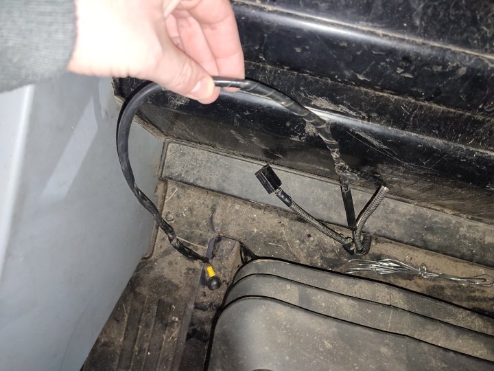

Dzień Dobry,
Mam problem z dźwiękiem w NH T475 podczas włączania wałka wom, zaciągania ręcznego, po uruchomieniu ciągnika. Brakuje mi czujnika zapięcia przyczepy. Od jednego elektronika dowiedziałem się, że wystarczy rezystor 8 Ohm wpięty gdzieś we wiązkę ze zdjęcia. Czy ktoś jest w stanie powiedzieć pomiędzy które przewody wlutować rezystor? Jeśli nie to byłbym wdzięczny za jakiś schemat.

Chodzi o dźwięk informujący o jakiejś nieprawidłowości. Dodatkowo świeci się kontrolka. Dźwięk trwa chwilę po czym przestaje. Chcę oszukać komputer tak aby myślał, że czujnik jest wpięty.
Ale jaki czujnik? Czujnik zapiętej przyczepy? Cz Ty wiesz co piszesz? A może czujnik schowania się podwozi po starcie?
Jak wygląda ta kontrolka?
Przypadkiem nie masz uszkodzonego czujnika obecności kierowcy na fotelu?
Kolego nie wiem konkretnie bo to ciągnik znajomego. Możliwe, że chodzi o czujnik obecności kierowcy. Sygnał pojawia się podczas uruchomienia traktora, podczas zaciągnięcia ręcznego oraz przy włączaniu wałka wom.
A może tak ma być, ten sygnał może informuje, ostrzega o włączeniu wom czy reszcie?
Ja bym jednak sprawdził z czym jest konkretnie problem a dopiero później ewentualnie wpinał rezystory bo możesz sobie narobić większego kłopotu. Lepiej wiedzieć co się robi a nie bo ktoś powiedział
Ten pisk to na 99% czujnik obecności d*py operatora na fotelu. On właśnie piszczy jak się nie zaciągnie ręcznego a nie siedzi się na fotelu i jak próbuje się uruchomić WOM a nie siedzi się na fotelu. Mi to znajomy jakoś zdrutował, bo ten czujnik się popsuł, ale co i jak zrobił to już nie pomogę.
Okej racja. Czy może mi ktoś potwierdzić, że czujnik obecności kierowcy na fotelu jest wpięty w ten czarny konektor z mojego zdjęcia? Jeśli tak to zakładam, że odpowiedni rezystor powinien być wpięty między jego dwa piny.
7 godzin temu, luki9939393 napisał:
Jakiś wcześniejszy elektronik, który się tym zajmował twierdził, że tak być nie powinno i odpowiednio wpięty rezystor 8ohm załatwia sprawę.
Skoro stwierdził co jest problemem i stwierdził że wie jak to naprawić, to czemu tego nie zrobił???
Przeważnie jest przełamany przewód od czujnika obecności operatora, czasami trzeba podłożyć kawałek np. tektury pod czujnik w zależności od jego wersji.
Pierwsze trzeba próbować naprawić a nie drutować rezystorem (8ohm to nie będzie zgodny ze schematem czujnika, nie udzielam informacji do drutowania)
Czujnika siedzenia po prostu nie ma. Poprzedni właściciel go usunął całkowicie więc chcę to "zdrutować". Byłbym wdzięczny za potwierdzenie rezystancji oraz informację, czy czarny konektor ze zdjęcia jest właściwym.
