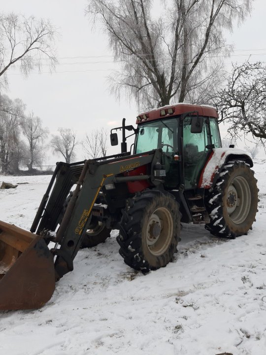

Mam problem z moim case mx 100c silnik perkins
CCiągnik  12 tyś mth
Bardzo ładnie zapala, nie kopci , nie bierze oleju,  lecz ciągnika jak na prawie 100km jest słaby
W transporcie,  nawet z pustymi przyczepki bardzo.wolno się rozpędza, widzi górkę prędzej niż ja.
Podczas ruszania na wyższym biegu muszę dawać gazu,  bo gaśnie.
W polu potrzebuje wysokich obrotów,  w innym przypadku zamula się, słychać że silnik ma ciężko.
Turbo bez luzow, pracuje raczej prawidłowo,  przewody puchna.
Jeżeli chodzi o układ paliwowy to przewody drozne,  filtry wymienione.
Może coś z dawka paliwa, lub slabe cisnienie pompy wtryskowej
Co zrobić najpierw, może ktoś się wypowie.
Wszystkie rurki, śruby od filtrów do samej pompy są czyste? Na wejściu do pompy nie ma przypadkiem sitka? Problem był od początku czy ostatnio się pojawił? Ostatecznie musisz podkręcić dawkę na pompie żeby przykopcił lekko przy wciskaniu gazu.
Wszystkie rurki są czyste, raczej wszystko przekopałem
A jak podkrecic dawkę na pompie?
Popuscic pompę na rozrzadzie i lekko w górę czy w dół?
CCiągnik jest taki od kiedy kupiłem, niecałe 2 lata.
Ta seria ma często ten problem, są podobne tematy na forum. Najlepiej jeśli masz czas to zawieźć pompę do zakładu żeby sprawdzili ją albo niech pokażą jak regulować dawkę. Pompy nie przestawiaj na rozrządzie.
Na początek sprawdź końcówki wtrysków i membrane na korektorze dawki na pompie. A tak wogóle to z Twojego opisu wynika, że wogóle nie działa Ci przyspieszacz w pompie. Pompa do wyjęcia i do zakładu, który naprawde dobrze zna sie na tych nieszczęsnych delphi.
Czy to silnik 80 KM , czy 100 KM , to różnica mocy wynika jedynie z zastosowanie innej pompy ( inna dawka paliwa ) co powoduje również wzrost ciśnienia doładowania, poza tym wtryskiwacze , ciśnienie wtrysku , turbina itd. są identyczne.

Odnośnie tej membrany musiałbyś znaleźć rurkę która wychodzi z pompy i idzie na drugą stronę silnika do kolektora ssącego. Wpiąć się i podać ciśnienie ze sprężarki ok. 1 bar i sprawdzić czy jest szczelna czy jednak ciśnienie gdzieś ucieka.
