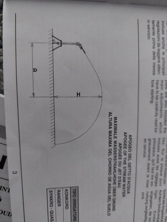

19 godzin temu, karczikpr napisał:
A to już nie wiem nie jestem zorientowany, ja mam quasar i jestem zadowolony. On ma regulację wysokości strumienia oraz  prędkości obrotu.
Realnie jaka jest max szerokość na tym działku?

Nigdy tego nie sprawdzałem ale myślę że przy bez wietrznej pogodzie, działkę o szerokości 50m powinno dać radę, ja podlewam takie o szerokości 45 metrów i daje radę. I tu warto wspomnieć że żeby było dobrze podlane to woda musi lecieć z 4 -5 metrów dalej niż chcesz faktycznie podlewać. Bo inaczej na skraju działki wyjdą ci zęby i rośliny nie będę miały tyle samo wody. Co do wpisu wyżej, w mojej ocenie RM to pokraki a nie deszczownie, wszystko w innym miejscu, obsługa skrzyni, komputer, moduł GSM na wierzchu. Osobiście mam ocmisa i polecam, podobny, wręcz identyczny jest irtec, jeszcze Bauer jest ciekawy. A do konsoli to fajnie jak ma się płaskie pole i bez słupów energetycznych. Bo z słupami to już całkowicie odpada konsola, a z nierównym polem jest ryzyko obalenia konsoli. U mnie u znajomego był przypadek że konsole na polu obalił. Po drugie konsola jest o wiele droższa od działka.
