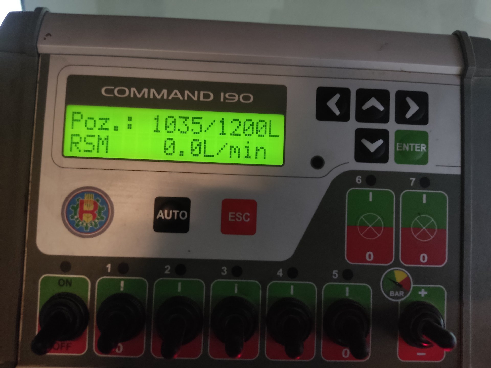

Witam zakupiłem opryskiwacz biardzki z komputerem comand 190. Pierwszy raz będę lał nim rsm chce wylać 200l rsm 32% końcówki posiadam 5 otworowe z kryzami 1mm jaką dawkę wpisać w komputerze 200l? Może ktoś coś doradzi? Pierwszy raz będę łał rsm tym wehikułem i boje się żeby dobrze wyszło.  Dzisiaj pojechałem spróbować wpisałem 200l rozlalem pole 0.7ha po miarce widać jakby nic nie ubylo i cieczy było tyle co przed pracą, komputer pokazuje że wcześniej miał 1200l a teraz ma 1035 czyli wychodziłoby że 165l wypryskał i to byłoby idealnie bo to możliwe ale po wskaźniku nie widzę żeby coś ubyło.
Proponuję abyś zważył zalany opryskiwacz  zrób 1 ha zważ ponownie  według tego kolejne zabiegi -Jeżeli przepływomierz łpatkowy na 95% pewności źle pokazuje -jeżeli elektromagnetyczny powinno być ok bez korygowania -Korekcję robimy w zależności od gęstości RSM
przepływomierz elektromagnetyczny jest w biardzkim na 99%
