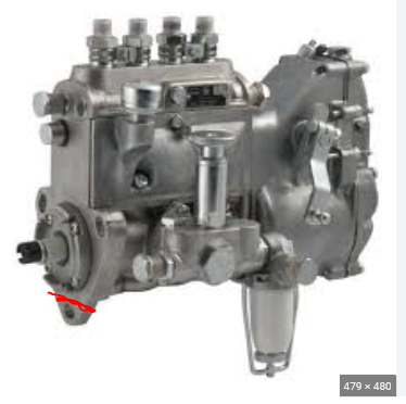

ta pompa paliwowa za mna chodzi zeby zrobic, byla remontowana z 5 lat temu ale juz pojawiaja sie wycieki. Nie chce jej ruszac bo jest pekniecie na korpusie na wysokosci tego dolnego otworu mocujacego (foto). jakby pompiarz od razu pospawal bylo by miodzio.

Wtryskowa😎, 5 lat to nie dużo, ja na mojej od remontu jeżdżę, dokładnie w tym roku mija 34 lata, i zalany plynem pali przy -15 bez problemu(c4011),ale sprawdzić nie zaszkodzi, a pospawać ucho to dzisiaj prawie każdy ślusarz z tigiem albo nawet migomatem. Tylko zalać ją do pełna(pod korek) olejem przed spawaniem aby nie wybuchła.
