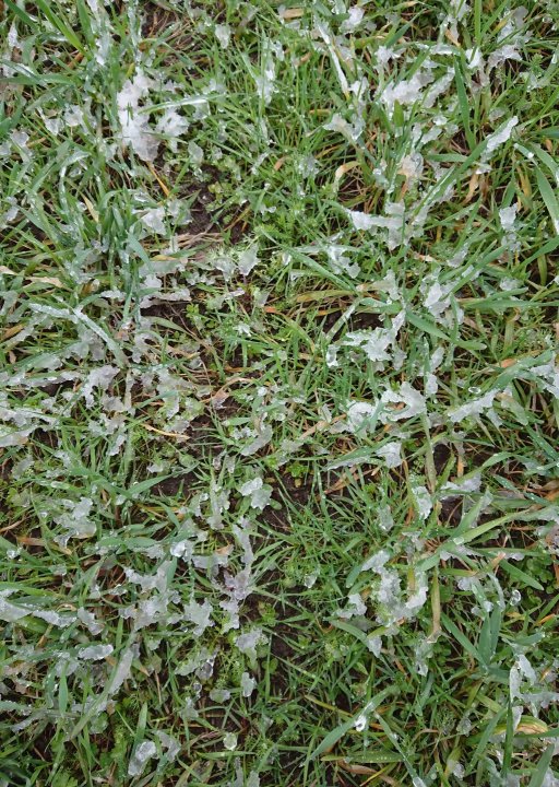

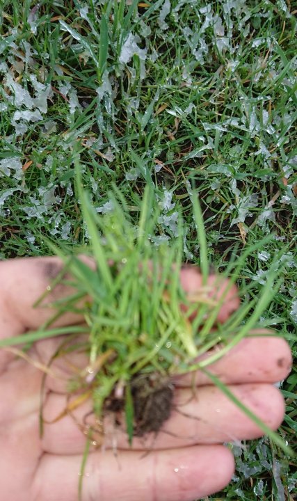

Co to za chwast w życie ozimym
15 minut temu, Desperado napisał:
Miotła zbożowa, dobrze odkarmiona.
Ale żeby w tym czasie była aż tak rozwinięta ?? czy to jest normalne nigdy nie miałem do czynienia z czymś takim w praktyce :/
53 minuty temu, Desperado napisał:
Na jesień było pryskane?
Nie było i rzadko kiedy pryskałem od miotły bo nie było takiej potrzeby ;) Miotła się u mnie zdarza na polu gdzie jest żyto po życie :/ Na innych polach nie widać
2 godziny temu, Popier96 napisał:
To pozazdrościć :D. Na tak rozwiniętą miotłę to chyba tylko axial.
Znalazłem taki oprysk jak Lentipur FLO ??? Może być ? U znajomego dobry efekt był po tym
Daj lepiej Axial 0,6 jak Ci kolega wyżej pisze i będziesz miał problem z głowy. Wiosna miotła jest ciężka do zwalczania a lentipur czyli chlorotoluron dawaj na jesień i tez będzie spokój po taniości
Edytowane przez robert123farmer
2 minuty temu, robert123farmer napisał:
Daj lepiej Axial 0,6 i będziesz miał problem z głowy. Wiosna miotła jest ciężka do zwalczania a lentipur czyli chlorotoluron dawał na jesień i tez będzie spokój po taniości
Niby pisze , że Lentupur też można wiosną tylko większą dawką . Znajomy dawał na pszenicę i miał ok . U mnie najgorzej z tą miotłą to jest na poprzeczniakach (najbardziej mokro )  .... a tak to tam spokojnie widzę
Edytowane przez kingway
Lentipur to środek typowo doglebowy. Zniszczy siewki i kiełkujące chwasty. Ale tak rozwiniętej miotły nawet nie tknie na wiosnę. Niestety, tanio nie będzie. Axial chyba tylko i wyłącznie da temu radę. To już jest mocno pokrzewione.
A to tylko sam axial zastosować czy coś dodawać do tego ? Niby na tym lentipurze pisze ze to jest środek doglebowy i nalistny :/ Ale no mam nadzieje , że masz z tym większe doświadczenie niż ja ;) I najważniejsze pytanie , czy te chwasty to rzeczywiście miotła zbożowa :/ Bo już wiele miałem doradców i różne wersje :/
20 minut temu, robert123farmer napisał:
Może być tez stoklosa . Podobnie wyglada i ciężko je rozróżnić
No właśnie ... najgorzej jest na poprzeczniaku a reszta pola to ok ;) Tam nie widać tego
14 minut temu, robert123farmer napisał:
Wyrwij jedna i zawieź do okolicznego piorinu
I to tak można ??? I co jak oni to rozpoznają to ?? Ciekawe czy tylko zdjęcie by wystarczyło wysłać ? :D
Dnia 4.04.2023 o 08:31, robert123farmer napisał:
Ewentualnie podepnij się pod temat o pszenicy. Tam udziela się dużo osób i powinni to rozpoznać
Narazie to tak nikt konkretnie nie umie na to odpowiedzieć :/ Czy ten Axial mogę z czymś wymieszać , żeby inne chwasty zwalczyć ??  Czy lepiej opryskać samym axialem a potem przejechać odzielnie na resztę chwastów ? :/
