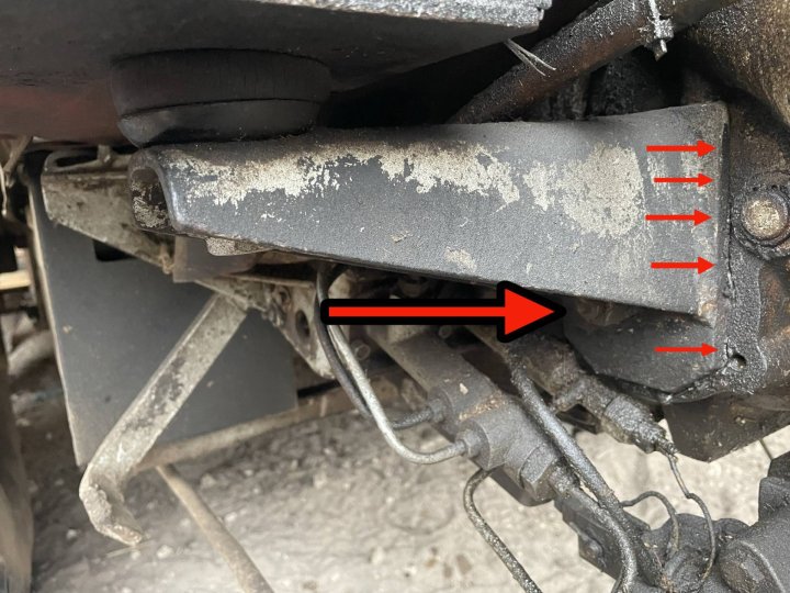

Jak w temacie. Biorę się za doprowadzenie do ładu sześćdziesiątki, która nie była zbytnio szanowana przez jej użytkownika i jednym z elementów, o którym wiem jest to, że przednie podpory kabiny się notorycznie odkręcały. Wrzuciłem fotkę takiej podpory i mam pytanie czy ktoś się z czymś takim spotkał u siebie. Od zewnętrznej strony są nakrętki więc wygląda na to, że śruby miałyby łby od wewnątrz korpusu, czy są to zwykłe śruby bez łbów, a od środka też jest nakrętka, ewentualnie gwint w korpusie. Chciałbym to dokręcić raz a porządnie, bo teraz to jest poluzowane, strzałkami zaznaczyłem jak widać jak odstaje od korpusu, kabina na dołkach podskakuje i jest ogólnie lipa, a ja nie lubię dziadostwa i dla siebie mam mieć ciągnik zrobiony perfect ;)
Przecież tam szpilka przechodzi przez całą skrzynię, podłożyć podkładkę sprężynową, dokręcić i tyle w temacie, ja jak z 10 lat temu przykreciłem tak nic nie ruszane 🤔
