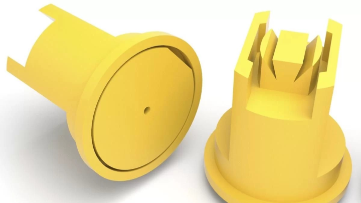

Witam, mam taki problem że rozpylacze eżektorowe MMAT jednostrumieniowe żółte po prostu leją, do tej pory nie miałem eżektorów i kompletnie nie mam pojecia co jest nie tak, głowice na pewno są dobre bo gdy przekrece na zwykłe rozpylacze wszystko jest dobrze, a filterki do eżektrów powinny być inne bo są te same co przedtem, czy to ma jakis wplyw?
Link do filmiku z pracy tych rozpylaczy: https://streamable.com/ot8x2d
Mam agroplasta jednostrumieniowe (niebieskie) i nawet jeden tak nie lał.
1 minutę temu, dragonmt852 napisał:
A ja myslalem ze to jakies zabezpieczenie na czas transportu i to wyjalem, tak to jest jak sie na czyms nie zna, dzieki panowie
Mam nadzieję że wszystkie kryzy są. 😉
