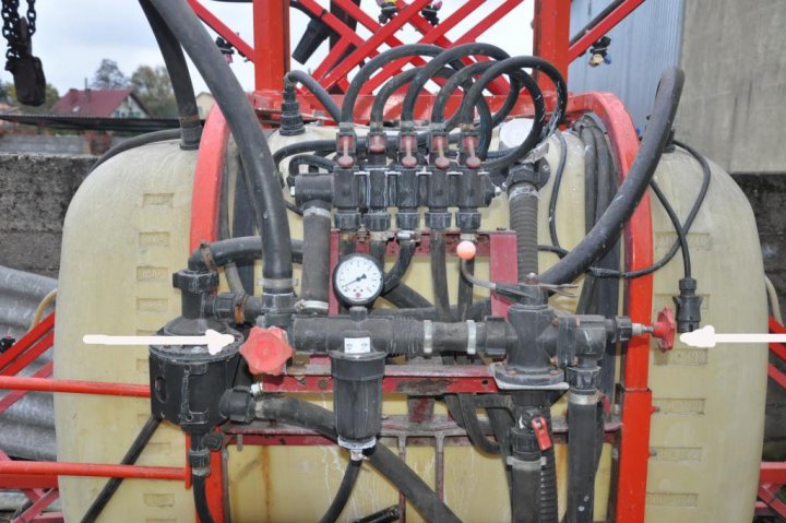

Witam.Chciałbym dowiedzieć się coś o zaworach hardi z opryskiwaczy zawieszanych np.lx 1000. Jak się je reguluje, do czego są dwa czerwone pokrętła (dlaczego dwa)?
