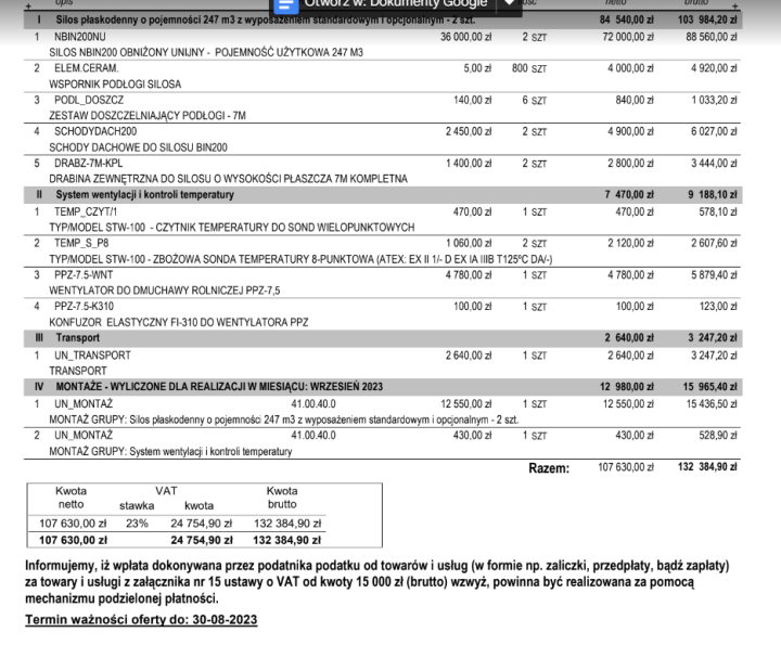

Z ciekawości poprosiłem o wycenę silosów 100 ton bin, 2 sztuki. O dziwo, są tańsze niż w sierpniu ubiegłego roku, o około 6 tyś na sztuce. Pozostałe elementy, jak schody dachowe, bloczki podporowe i inne pomniejsze, również staniały. Niemniej porównując kwoty podsumowujące obu ofert, zauważyłem, że różnica w cenie jest mniejsza, niż wynikałoby to z pobieżnej kalkulacji. Przyjrzałem się więc dokładnie i przetarłem oczy ze zdumienia…otóż, koszt montażu tych dwóch silosów, wzrósł ponad 100% w ciągu roku. Z 4300 na 9900 netto.
Rozwiń
heh mi bin w ofercie dał montaż bina 60ton na 4200 wiec to jest śmiech... za takie pieniądze sam sobie go postawie.

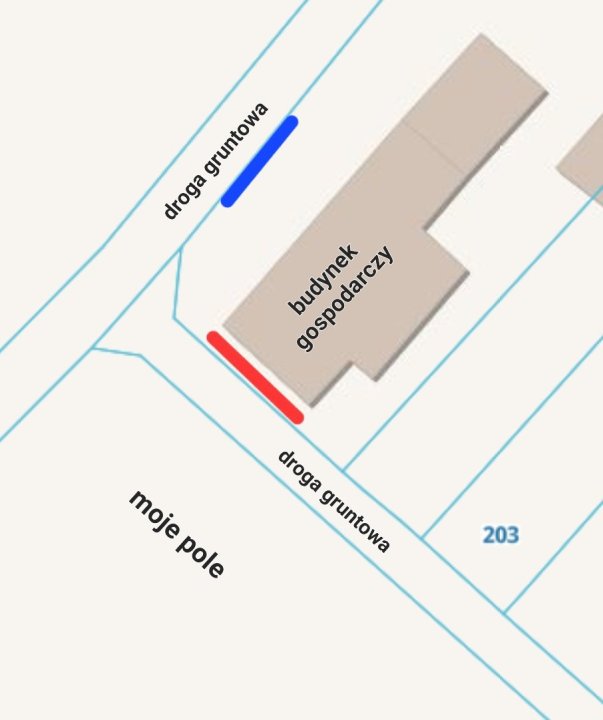

Mam pytanie odnośnie budowy silosów zbożowych.
Planuje postawienie silosów w miejscu zaznaczonym na czerwono. Problem się pojawia, iż według przepisów:
"§  8.  [Minimalna odległość silosów na zboże i pasze od innych budowli i granicy działki]
1.
Odległość silosów na zboże i pasze o pojemności do 100 ton powinna wynosić co najmniej:
1)
8 m od pomieszczeń przeznaczonych na pobyt ludzi;
2)
8 m od budynków innych niż budynki inwentarskie i gospodarcze;
3)
15 m od instalacji służących do otrzymywania biogazu rolniczego;
4)
15 m od składu węgla i koksu;
5)
4 m od granicy działki sąsiedniej."
Silosy byłyby usytuowane przy granicy działki na której są budynki gospodarcze. Przez co jest brak zachowania 4m od granicy działki sąsiedniej. Po drugiej stronie drogi gruntowej jest moja działka z polem. Dzieli je jedynie droga gruntowa.
W miejscu zaznaczonym na czerwono otrzymałem informację iż będzie problem z takim zgłoszeniem. Ale już natomiast jeśli chciałbym postawić Silosy w miejscu zaznaczonym na niebiesko to nie byłoby tu już problemu z postawieniem silosów przy granicy działki. Rzekomo działka z moim polem jest zinwentaryzowana a działka sąsiada po drugiej stronie od strony niebieskiego punktu już nie ma inwentaryzacji i nie ma problemu ze zgłoszeniem w tym miejscu.
Ktoś podpowie? Jest to jedyne miejsce gdzie odpowiada mi aby postawić Silosy...
