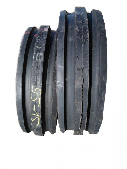

czy orientujecie się czy mogę zamienić opony 10/75R15.3 na opony 9.5R15 , bo mam już zjechane i nie da się na nich już robić a znalazłem z bieżnikiem prowadzącym właśnie 9.5R15
no to są rolnicze, tylko z prowadzeniem, bo nie bardzo chce zakładać nowe balonówki od przyczep bo w mokrym to tak nie do końca mi się sprawdzały - może dlatego ze dojechane były, ale znalazłem takie

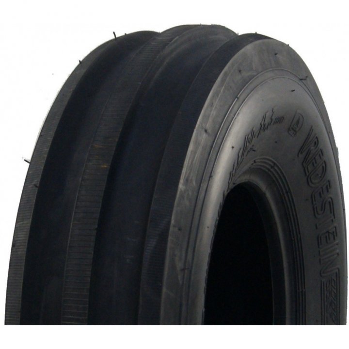

Te opony Vredestein Multi Rill  są dedykowane na przednią oś  115-80-153-vredestein-multi-rill-119a8-8
