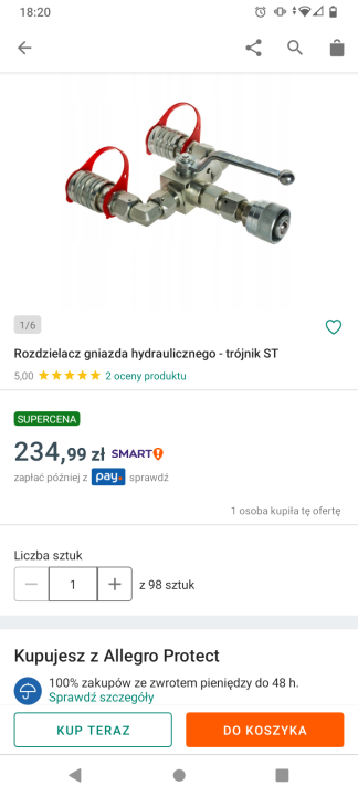

Jak często używasz podnoszenie belki,jak rzadko a chcesz coś mniej skomplikowane to załóż taki rozdzielacz.
no wlasnie to moze i lepsze bo mozna zawsze przekrecic reka siegnac w 360 tak samo jak i wcisnac guzik w tamtym rozdzielaczu. a belke zazwyczaj sie ustawia raz na polu na wysokosc i jedzie dalej jedynie poziom wrazie wu
