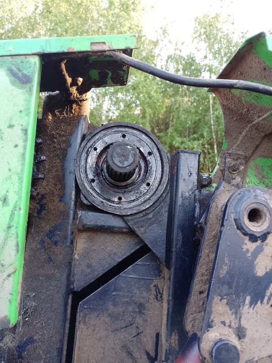

Witam mam problem ze swoją prasą. Mianowicie poleciało mi łożysko walca. Niestety jest to górny walec na którym znajdują się oprawy klapy, które muszę zdjąć i tutaj moje pytania czy odkręcając je muszę ściągać cała klapę, czy może jest jakieś inne wyjście?
Weż dwa pasy i tylną klapę zepnij z ramą,chyba co pamiętam to podeprzyj klockami o walec co by klapa na dół nie poleciała .nie musisz zdejmować klapy.miałem 10lat taką prasę .
