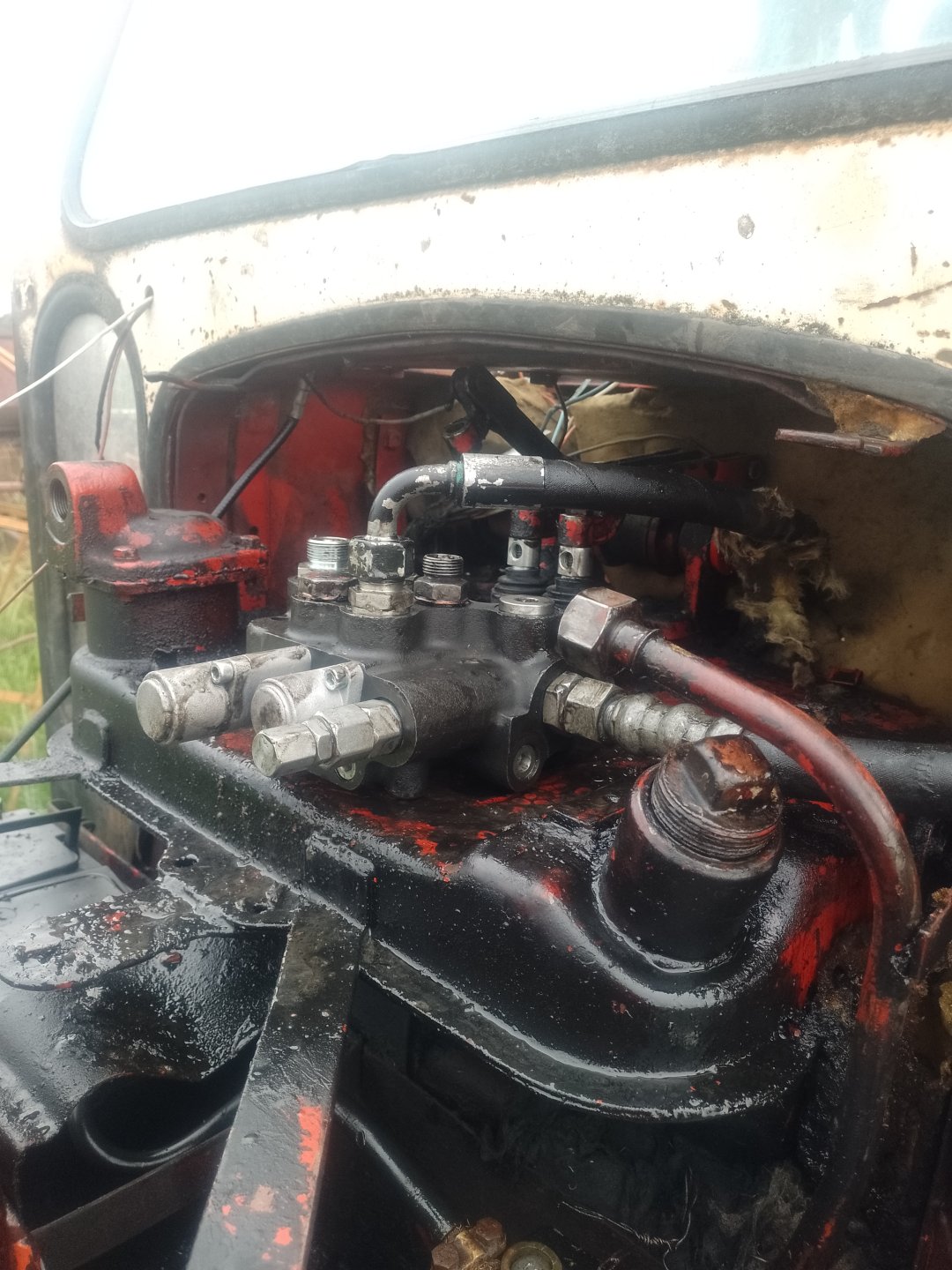

Regulatora nie ma . A jak ta hydraulikę przerobiłem myślę wywalić ten rozdzielacz potrzebne mi jest tylko dwie sekcje nie muszą być pływające polecacie coś ?

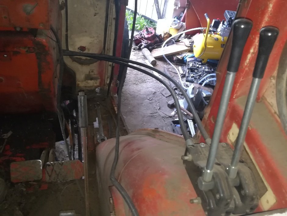

Tu w Jumzie prosta i szybka przeróbka jest. Łatwy dostęp do wszystkiego itd. Wstaw zwykłego bułgara na linki lub dźwignie , przepływ 80 L. Najlepiej dwu lub trzy sekcyjny z dwoma sekcjami pływającymi. Znajomemu w zeszłym roku montowałem 2 sekcyjny, obie pływające na linki i sterowanie wyciągnięte na prawy błotnik to wyniósł go ok 900 zł.

Podeślij zdjęcie jak zamontowałes rozdzielacz :) co sądzicie o podniesieniu kabiny z 8 cm nad podłogę ? Teraz całą podłoga jest przykręcona bezpośrednio do skrzyni co powoduje przenoszenie hałasu do środka . Myślę zastosować wyższe poduszki pod kabinę a pod spód podłogi wkleić mate akustyczna

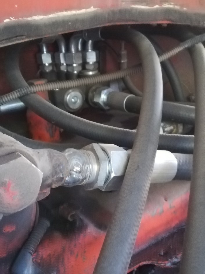

Dziś przyszedł rozdzielacz jutro biorę się za montaż :) powiedzcie mi czy przerabiał ktoś załączanie blokady tylnego mostu bo u mnie cały czas trzeba trzymać i do bardzo mocno :/
Ok w rozdzielaczu a w ciągniku gdzie jest podpięty powrót z rozdzielacza. Ja normalnie podłączyłem pod powrót do zbiornika jak oryginalny miał do filtra. Widzę tam masz nic nie wkręcone.
Na zdjęciu masz tylko zasilanie podłączone z tego co widzę.
