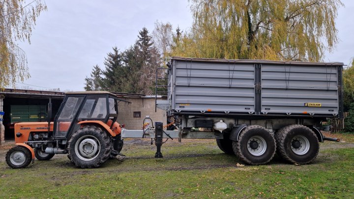

Nacisk pionowy przyczepy jednoosiwej na zaczep
kurna. sie nie znam, ale tak na rozum, to waga przyczepy podzielić na umiejscowienie osi... mało dokładnie , ale orientacyjnie by było...
wszystko zależy ile ton na przyczepie, jaka długa rama, gdzie jest oś, jak wysoko czy nisko zaczep, czy będzie na przód czy na tył nasypane
ale mogę ci powiedzieć to będzie przedział od 0 do 3t na pewno 😉
ja tak zasypałem na tył bardziej żeby nie urwać zaczepu w ursusie jak odczepiłem to było tak wyważone mogłem ręka góra dół ciągadło podnosić opuszczać, minus był taki ja skręcam na rondzie a przyczepa pcha ciągnik prosto hahaha
Edytowane przez suffeks
15 minut temu, v11 napisał:
C 360 nie ma górnego zaczepu dostosowanego do pionowego obciążenia -narobisz sobie problemów
wiem o tym dlatego mówię sypałem na tył i tam na zaczepie było 50kg max
ale kiedyś miałem na polu pod tonę ryzyk fizyk
Minus to byl taki, ze nie zlapala Cie policja na tym rodzie. Takim debilom bez wyobrazni powinni dawac po 50 000 kary to by sie odechcialo naraz zycie innych.
Edytowane przez Marionos
13 godzin temu, Deutz537 napisał:
Jak obliczyć nacisk pionowy który wywiera załadowana przyczepa jednoosiowa na zaczep w ciągniku? Z góry dzięki
Kiedyś taki jeden majster od przyczep mi tłumaczył że jak masz np. pakę długości 3m, os 1m od tylnej płaszczyzny i nasypane równo np. 3t to nacisk na zaczep będzie wynosił 2t +waga przyczepy od dyszla do osi
nie będzie do śmiechu jak się zatrzymasz na czyimś pojeździe... albo płocie...
Coś nie tak z tym majstrem.
Jak masz os 1 m od końca 3 metrowej paki to 2/3 masy jest na osi bezpośrednio a resztę trzeba podzielić na zaczep i os w zależności od długości zaczepu.
No delikatnie. To co za osią równoważy taką samą wagę przed osią, wszystko co jest ponad to przed osią naciska na dyszel.
Paka 3m i oś 1m od tyłu, nasypane równo: czyli 1m paki za osią równoważy to co jest na jednym metrze paki przed osią, na dyszel naciska pozostały 1m paki
Dobrze prawisz, ale należy uwzględnić jeszcze jedną zasadę.
Nacisk na zaczep jest odwrotnie proporcjonalny do długości dyszla.
Przykład:
Dyszel wynosił równe zero (czyli zaczep na przedniej burcie)
Masa przyczepy 1 tona
Masa ladunku 2 tony
Masa calkowita 3 tony
Os przyczepy na 2/3 dlugosci paki
Nacisk na oś ~2,3 tony (tona przed i za osią się równoważą=2t + ~0,3t
Nacisk na zaczep ~0,7 tony
Z metrowym dyszlem (nie licząc jego masy) te proporcje wyjdą następująco:
Nacisk na oś ~2,5tony
Nacisk na zaczep ~0,5 tony
Instrukcja przyczepy powinna to mówić. Pronar podaje nacisk. Nie ma instrukcji pogadaj z kimś kto ma wagę. Jak będziesz miał załadowaną wjedź na wagę ciągnikiem tak by oś przyczepy była poza wagą. Odepnij przyczepę i w miejscu ucha oprzyj na jakiejś podporze czy klocu drewnianym. Zjedź ciągnikiem z wagi i się dowiesz co i jak.
Bez względu na to ile jest nacisku szukałbym innego zaczepu albo nie zapinał do c360 .Nawet choć niezgodne z prawem zlecił bym dorobienie zaczepu
A nie lepiej zważyć ciągnik z podczepioną przyczepą tak aby ośka przyczepy nie wjechała na wagę i odjąć masę ciągnika? Po co kombinować z odpinaniem i podkładaniem?. Choć ciężko znaleźć wagę żeby była na równi z podłożem. U nas raczej wszystkie są wyżej i są skośne podjazdy, a to przekłamie masę nacisku dyszla.
Nie wiem jak z podpiętym ciągnikiem rozłoży się masa ale powinno chyba też być dobrze. Odczepienie i oparcie na czymś w miejscu ucha daje jednoznaczny wynik. Jeśli wagi są wyżej to można najechać tak by tylne koła zatrzymały się tuż tuż przy wadze różnica pochylenia już nie wiele zadecyduje.
