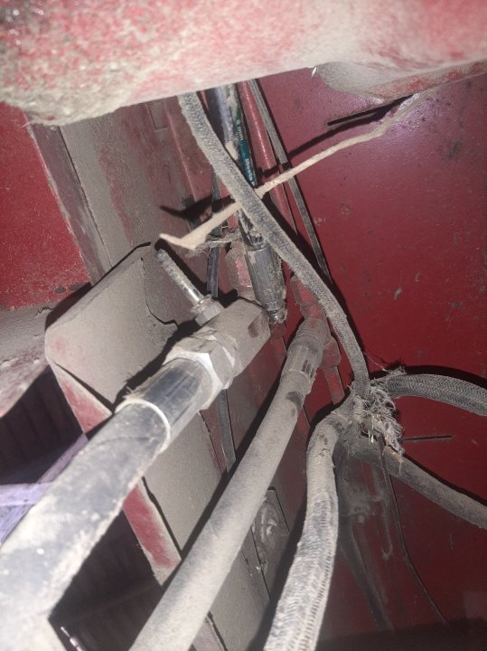

Od niedawna posiadam prasę NH 654 i ten przewód od siłownika smarowania centralnego jest awinięty z boku i nie podłączony.
Pytanie ,,, czy bez podłączenia działa jakoś samoczynie. Spływa?
W zbiorniku połowa oleju A pędzelki suche..trochę wilgotne może.
3 godziny temu, kukiteam1 napisał:
Powinien być podłączony. Przy każdym otwarciu komory daje ciśnienie na centralne a to podaje olej na smarowanie.
Ok. Rozumiem. Dzięki za odp.
Tak też myślałem tylko nie mogę znaleźć w góry dokładnie podłączony jest jak trójnik na przewodzie od podszenia klapy zaraz pod zaczepem..lecz jakas dziwna końcówka.
To ta końcówka na tym wreconym przewodzie od klapy. I u góry końcówka przewodu od smarowania ...
No niby jest tak długi ze tu pasuje. Tylko te złączki mi nie  pasują
Dnia 12.06.2023 o 16:02, kukiteam1 napisał:
Tam są calowe gwinty.
Tyle to ja wiem 😅 jak ja każdym w tej prasie. Tylko E te dwie końcówki ni jak do siebie nie pasują.  A może wykręcić cały przewód i po długości dać nowy od silowniczka do ciągnika. Co balota dać ciśnienie bezpośrednio. Jak nie ma gdzie wpiąć.
