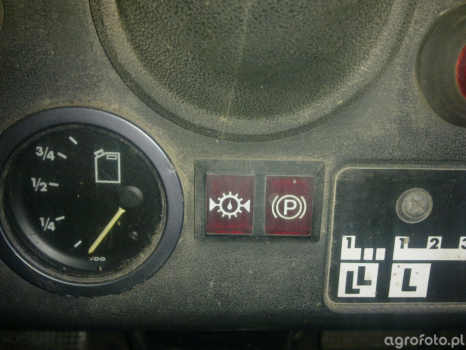

Naprawdę???? Ciężko sie domyslić że litera P i rysunek bębna ze szczękami to hamulec postojowy? A kropelka z trybem to  olej w przekładni??? Dokąd ten internet zmierza??? do produkcji bezmózgowców?
Bo jest taka sytuacja że świeci mi się cały czas ta litera P a hamulec postojowy jest spuszczony. Gdzie mogę znaleźć jakiś czujnik od hamulca ponieważ nigdzie na wierzchu go nie widzę?
Czujnik stop będzie pod dźwignią hamulca ręcznego. Może się zmarł od brudu i świeci. U mnie wczoraj po kąpieli w case się świecił. Rano już jak wyschło jest ok. Ale np jadąc pod górkę lekko żarzy,  czyli gdzieś jest luz i lekko styka
A od poziomu płynu powinien być czujnikw nakrętce zbiornika połączony z pływakiem.
Może ktoś założył inną nakrętkę A kable gdzieś dyndają
