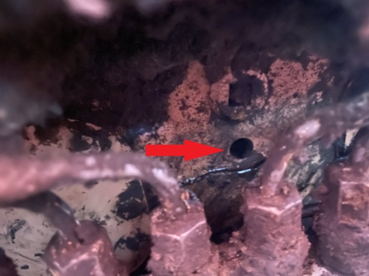

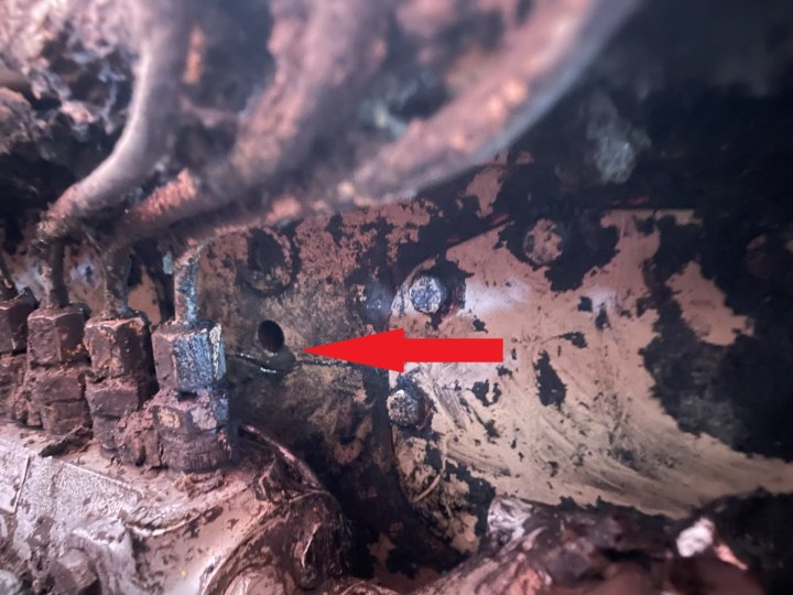

Dzisiaj zacząłem szykować kombajn do żniw, okazało się że po zalewaniu wody do chłodnicy, woda ciurkiem leje się z silnika. Leje się z otworu zaznaczonego na zdjęciach. Woda na zimę była spuszczona, więc teoretycznie nie powinno nic zostać, by rozsadzić blok. Co może być przyczyną?

Dnia 11.07.2023 o 11:41, AroniowyLiść napisał:
Czyli lipa jednym slowem. Teraz się zastanawiam czy gonić na złom, czy na części, czy w całości na olx, bo robić go to przerost kosztów nad wartościa kombajnu

Dnia 22.07.2023 o 21:10, ZetorMisio napisał:
Jak się mają sprawy z tym kombajnem? A raczej silnikiem? Mam ten sam przypadek co Ty i też nie bardzo wiem co teraz z tym robić 🤷
A ty jak sobie z tym poradziłeś bo u mnie to samo leje się z tego otworu i pękło na dolnym progu tulei woda była na zimę spuszczoną ale widocznie jakiś brud przytkało kranik i zostało jej i rozsadziło a tu jeszcze nie koszone
