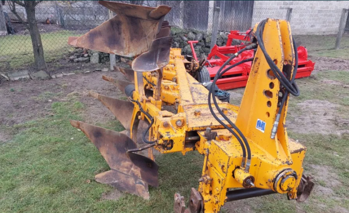

Od jakiegoś czasu uzytkuje pług 4 skibowy z zabezpieczeniem hydraulicznym marki Huard. Ogólnie pług sprawuje sie dobrze, od samego poczatku jest jednak problem przy obrocie. w tym modelu jest jeden siłownik dwustronnego działania z kostka oraz mały siłowniczek na ramie ktory wysuwa trzpien blokujacy pozycje. Działa to w taki sposób ze podczas obrotu po nacisnieciu dzwigni hydrauliczej na poczatku odsuwany jest ten mały siłowniczek ktory odblokowuje mozliwosc obrotu a nastepnie duzy siłowinik obraca pług. Wszystko jest ok i działa poprawnie poza tym ze w momencie jak konczy sie obrót i mały siłownik wbija trzpien blokujacy strasznie trzesie ciagnikiem. Nie mam akurat zrobionego nagrania ale dosłownie przez chwile cały ciagnik sie trzesie. Tak było od samego poczatku i nie moge sobie z trym poradzic. Czasami podczas obrotu jak uda sie w odpowiedniej chwili puscic dzwignie hydrauliki siłownik zaskakuje poprawnie i nie trzesie ciagnikiem ale czasami jest tak ze jak sie pusci ta dzwignie za wczesnie to siłownik nie zdarzy obrócic pługa i trzeba go ob racac jeszcze raz. Zdjecie zapozyczyłem z jakiegos ogłoszenia ale chodzi o ten mały siłownik na dole przy zawiesiach

Zapewne ten trzpień małego siłownika nie trafia od razu w otwór. Czoło tego trzpienia pomaluj gęstą farbą (kolor kontrastowy do koloru pługa) i przeprowadź test. Potem bezpiecznie na wyłączonym ciągniku zobacz gdzie pozostawił ślady. Powodzenia
trzesie jak trzęsie ale teraz pojawił się inny gorszy problem. coś się czasami zacina i zanim mały siłownik odbezpieczy duży już obraca w wyniku czego ścina sworzeń na którym zamocowane jest ucho siłownika. miałem już tak 4 razy. pytanie brzmi czy da się jakoś je przerobić żeby wyrzucić ten siłownik blokujący? w mało którym pługu on jest, można coś zakombinować żeby obyło się bez niego a pozycja po obrocie była utrzymywana przez główny siłownik?
