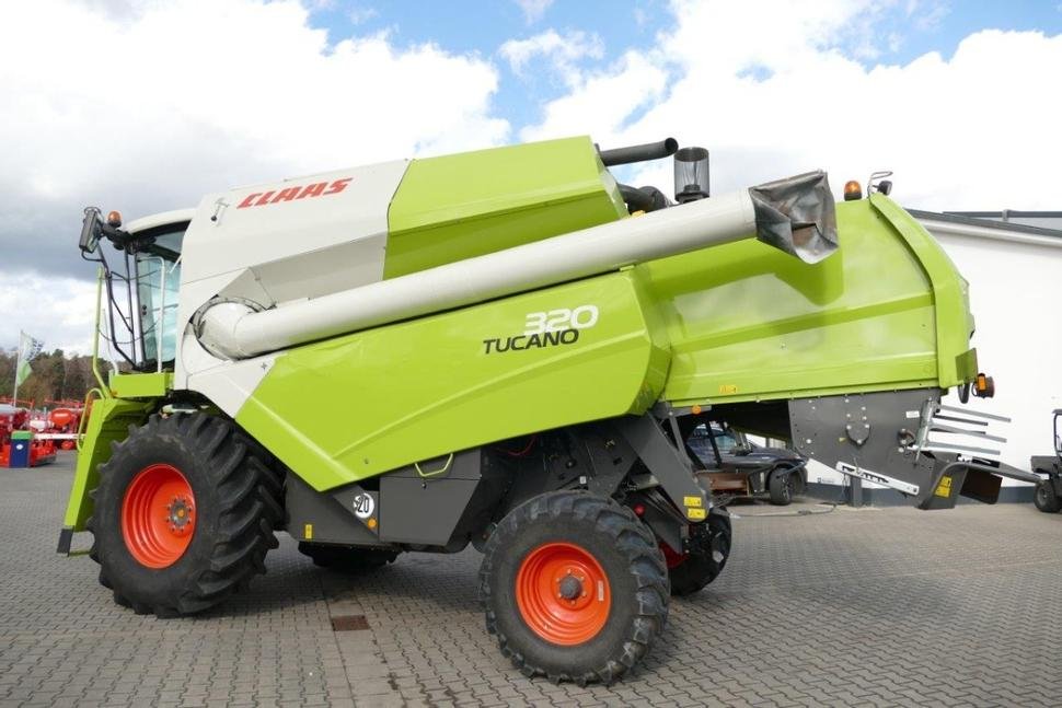

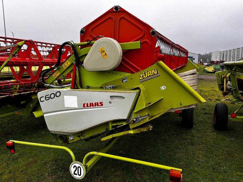

Potrzebuje porady odnosnie kombajnu claas tucano 320 a mianowicie mam zamiar kupic kombajn z 2009 roku z hederem c600 i powiedzcie mi czy ten heder będzie pasowal do tego modelu kombajnu czy jednak będzie za szeroki i jeszcze jedno pytanie jaka jest długość rury wysypowej (hydraulicznej) ?
W załączniku przesyłam zdjęcia kombajnu oraz hedera.

Tucano 320 można porównywać do Dominatora 98 , a najczęściej spotykane szerokości hedera przy obydwu kombajnach  to 4,5-5.0. Trzeba też wziąć pod uwagę pojemnośc zbiornika ziarna .

Posiadam odpowiednik z konkurencji czyli tc 5.80 i mam heder 4.88 i powiem szczerze, że jest za mały. Teraz brałbym szerszy. Przy mniejszych prędkościach koszenia heder lepiej będzie kopiować teren. Taka moja opinia.
Przy mniejszym hederze nie jest potrzebne kopiowanie. Tucano 320 z hederem 4.3m stoi w silnym zbożu lub rzepaku, a co dopiero 6m… Jak chcesz takiej wielkości claasa, to szukaj 420-tki.
tak jak kolega pisze 6 metrów to juz seria 400 do 320 4,5 to max agólnie to wydajnościa ten kombajn troszke wiecej niz nasz rekord,ogolnie mam porównanie w mojej oklicy właśnie 320  420  i 440  ,420 tez nie robi az takiego szału natomiast 440 to wydajnośc jak Mega 218 tak właściciel mówi który miał Mege 218 a teraz tucano 440 z hedrem 6m.moze poszukaj coś właśnie od nowej megi 350  360  370 tez dobre kombajny
Edytowane przez erwin2
Usługi świadczy mi tucano 320 z hederem 430.
W jęczmieniu ozimym 8,5t robi około 3,5km/,h i wówczas jest ok straty minimalne.
W pszenżycie 7,5t do 4km/h.
Jeszcze chyba jest wybór silnika. Tu ma ten mocniejsz ale nie pamiętam jaki.
W pierwszym roku robił szybciej ale było bardzo zielono po uprawce.
6m będzie mocno problematyczny
