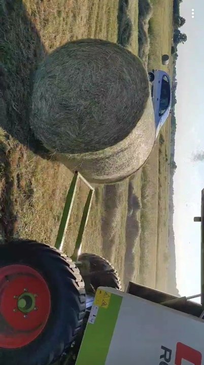

Nie polecam sznurka, trzeba się dużo nachodzić przy zdejmowaniu sznurka z beli i ze względów estetycznych (gubi się siano/słomę). Sam mam claasa rollant 255 RC wałowa z siatką i mogę śmiało polecić. Szybko owija i nie rwie siatki, w dodatku przez 5 lat dość intensywnego użytkowania (swoje+ usługi) miałem jedną awarię. Na jednym z wałów poszło łożysko, w jeden dzień się to robi jeśli są odpowiednie narzędzia i części na miejscu. Wiadomo jak ze wszystkim trzeba dbać i serwisować a będzie służyła długo bez awarii.
