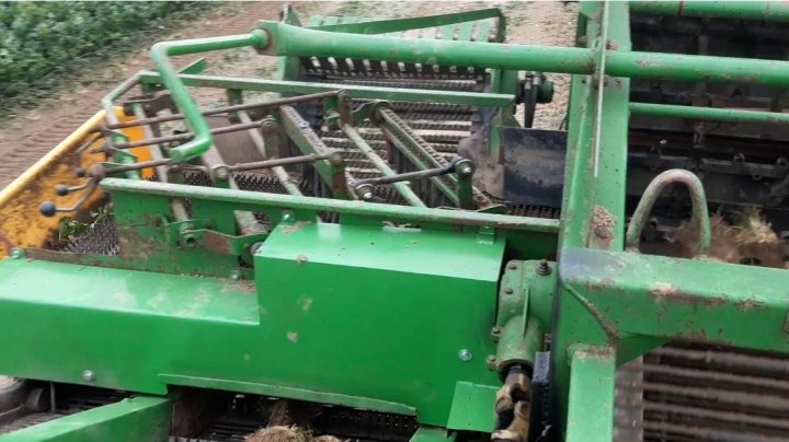

Witam, wie ktoś czy pod względem wydajności Wuhlmaus 1033 bedzie lepszy od Anny ? Myślałem nad modelem 1733 żeby już sporo szybciej szło kopanie aale jest do kupienia taki mały i nie wiem czy jest sens się w niego pchać . Ile miesci sie do zbiornika 1033 ? Wygodniejszy na pewno bedzie ale czy szybciej się bedzie kopało ? Ma ktoś taki kombajn i może polecić ?
Bierz od 1433 wzwyż tylko z elektrozaworami, mam 1733 jedyne na co bym go wymienił to na nowszego😁 10 jest mała, pewnie brak elektrozaworów. Często 10 wychodziły w bardzo prostej konstrukcji bez żadnych ulepszeń. Co jeszcze mogę podpowiedzieć to szukaj z zgarniaczem z jeżyka takim jak jest w grimme tzn. szczotkowym lub palcowym ale takim co się kręci w kółko, a nie takim jak jest w bolku.
Właśnie wolałem coś większego ale w okolicy jest ładny ten mały , chociaż dwie taśmy są do wymiany. Ciężko trafić z tym zgarniaczem palcowym , przeważnie jak jest to takie coś jak w Bolku . Jakim ciągnikiem kopiesz ? Myślałem o grimme też ale wszystko do nich drogie
Czyżby chodziło o ten 1033 za 49500 zł, wystawionego w Małopolsce? za tyle kasy jeszcze ma taśmy do wymiany? Czy to inny?
Dokładnie tak, taśmy i zębatki napędzające są do wymiany, tasma odsiewająca do wymiany jest i na stole przebierczym reszta w miare jeszcze jest. Gość ma ceny zaporowe ale na wygląd maszyny ładne nie wiem jak inne sprzęty w jakim stanie
https://www.olx.pl/d/oferta/kombajn-ziemniaczany-wuhlmaus-1733-gvs-CID757-IDV4A4S.html
Za taką cenę to kupisz coś większego i w trochę lepszym/porównywalnym stanie i jeszcze remont zrobisz. Wstawiłem ci linka do 17.
Na wygląd ładny , ciekawe jak tam dokładnie jest , to twój kombajn ? To wynoszenie ziemniaków na stół przebierczy to dobre rozwiązanie jest ? Mało jest chyba kombajnów z takimi koszykami
Nie, to nie mój, swojego szybko nie sprzedam. Jeżeli do ziemniaków go potrzebujesz ewentualnie cebuli wydaje mi się to dobre rozwiązanie, w okolicy jeden chodzi z tym tylko dwu rzędowy i trochę tym hektarów do roku kopią.
Ja tylko do ziemniaków potrzebuje , ty też masz wuhlmausa ? Taki sam jak ten ? Od normalnego różni się tym że ma więcej taśm ? Powinien lepiej ziemię odsiewać
Musze zadzwonić i popytać ile ta taśma z koszyczkami kosztuje bo podobno wpadł jakiś drut i rozwaliło te koszyczki , widziałem gdzieś w internecie to jeden koszyk 420 zł :) Masz jakąś firme która robi taśmy ? Podobno kij zrobi wszystko
