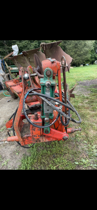

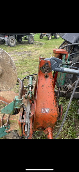

Panowie pomóżcie gdyż nie mogę sobie poradzić z ustawieniem pługa. Pług jak na zdjęciach pracuje z fendt 716 com2 i przy obracaniu uderza kołem o ziemie, gdy skręcę łącznikiem tak żeby go można było obrócić to nie równo zbiera, wypadało by za każdym razem ściągać łącznik do siebie a przecież to można by oszaleć. Ramiona skręcone maksymalnie. Zastanawiam się czy można ustawić tą wieże, żeby  obracać kołem do góry.  Bardzo proszę o pomoc.
A dlaczego dokładnie w tą samą pozycje ?? Wystarczy trafić mniej więcej w środek fasolki , a jak masz skalę na takim łączniku to żaden problem ;) nie wspomnę o tym, że jak masz ściągnięty łącznik to lepiej wchodzi pierwsza skiba i zarazem cały pług ;)
Edytowane przez Tomasz0611
Łącznik górny przestaw o otwór niżej przy ciągniku.
44 minuty temu, EmilRabos napisał:
To co to za ciągnik że tak nisko podnosi . Chyba że łącznik rozkręcony na maksa
Fendt716 com2 z podnośnikiem wszytko okej na bank. Nie dało mi i dziś poszedłem jeszcze pooglądać go żeby zrobić przekładkę tak Jak napisał jd1052. Wydaje się ze jest to do ogarnięcia dam znać jak ogarnę czy pomogło.
17 godzin temu, JD1052 napisał:
Nie przestawiasz wieży tylko ramę pługa, odkrec 12 czy ile jest tam tych śrub która łączą ramę pługa z obrotnica i obróć ramę pługa i przykreć znów.
Nie no róbmy tak żeby było nam lżej w polu a nie żeby co opuszczenie ponownie ustawiać. Wydaje mi się ze mój łącznik jest minimalnie za krótki i pług w miarę normalnie pracuje na praktycznie maksymalnie wysuniętym ale rym planuje sobie poradzić przekładając Belkę zaczepowa na dole do drugiego otworu dzięki czemu przybliżę wieże do ciągnika. Ale piorytetm jest obrócić wieże tak żeby obracał kołem do góry bo mam do niego nawet 5 skiba ale nie wyobrażam sobie żeby go obrócić kopem na dół.
2 minuty temu, Leszy napisał:
Przełożenie belki może by coś pomogło? Na którym dystansie jest teraz?
Właśnie to tez robię bo nie idzie pracować na fasolkę bo cały czas jest
łącznik napięty mimo tego ze go wysunę a kołem to w tedy całkiem wali po ziemi
26 minut temu, Alchemik napisał:

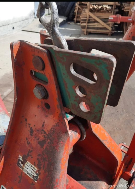

Może wystarczy dołożyć przedłużenie i będzie tył wystarczająco do góry zadzierał:
https://www.agrofoto.pl/forum/gallery/image/823391-przedluzanie-wiezy-kverneland-model-l/
Mam takie przy przybliżenie, tu nie chodzi o to ze pług jest za nisko i nie obraca bo podciągnę go łącznikiem i obraca bez problemu, chodzi bardziej p to ze za każdym razem trzeba po obrocie ustawić na nowo łącznik żeby pług równo pracował.
4 godziny temu, Alchemik napisał:
Ale jak będzie wyżej podnosił, to obróci bez skracania górnego łącznika i nie będzie trzeba ustawiać.
Pisze kolega, że ma te blachy, a na fotce ich nie ma.
Mam ale zdemontowałem bo z tego co pamietam to nie wpływało to na wysokość podnoszenia a zdaje się ze nawet pogarszało.
Patrząc na kąt górnego łącznika na zdjęciu, raczej podnosiło koniec pługa wyżej.
Pewnie nie bez powodu to przedłużenie było przy tym pługu.
