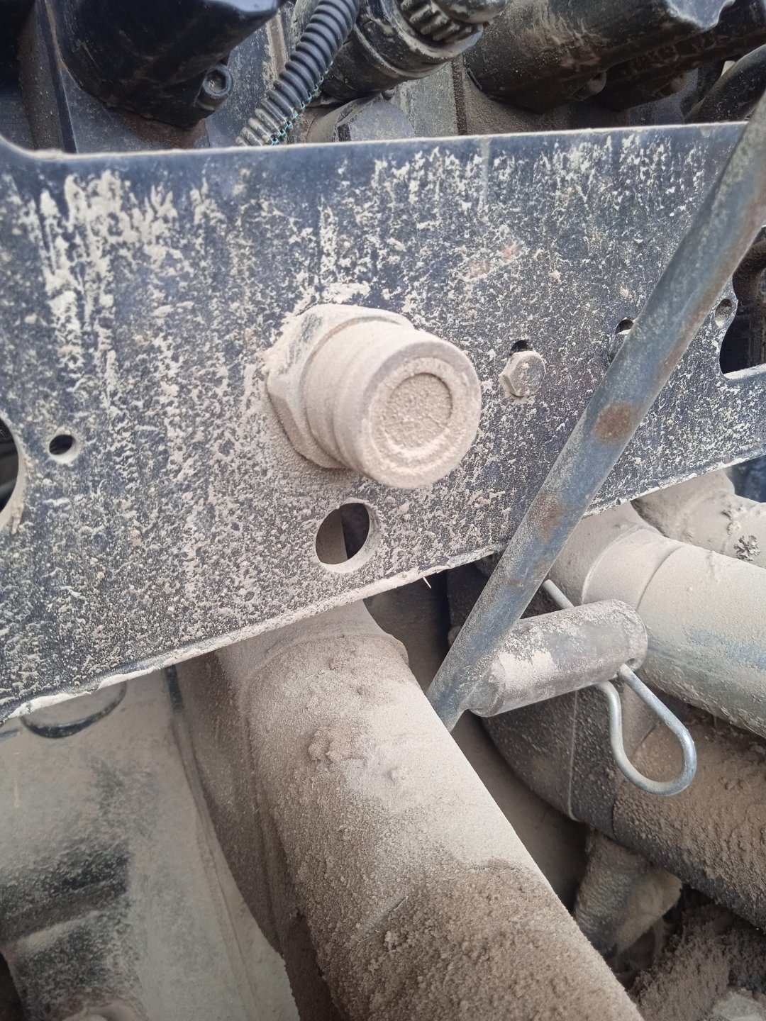

Wałek wom ma blokadę żeby sam się nie obracał. Gniazdo hamulcowe przyczepy jeśli jest to będzie osobno niż hydrauliczne, tzn. jest to dodatkowe wyposażenie, szukaj rozdzielacza z lewej strony do którego dochodzi przewód hamulcowy.
Dzięki za info. Wrócę do Pl to będę badał co o i jak.
Jak chodzi o Wom nie sądziłem ze takie coś będzie że ręką nie da rady.
Ostatnio pożyczyłem bronę wirową i wałka nie mogłem założyć, żeby założyć to włączałem i wyłączałem WOM.
WOM na wyłączonym silniku powinien dać się obracać.
Do gniazda hamulca przyczepy nie idzie żaden przewód hamulcowy tylko hydrauliczny rurka metalowa. Jest to trochę inne gniazdo niż hydrauliki nie pomylisz go jest mniejsze troszkę. Pytanie czy w ogóle to masz?
A widzisz na wyłączonym silniku nie sprawdzałem.
Jednak człowiek uczy się całe życie.
Właśnie jak wrócę będę szukał tego wyjścia hydraulicznego
