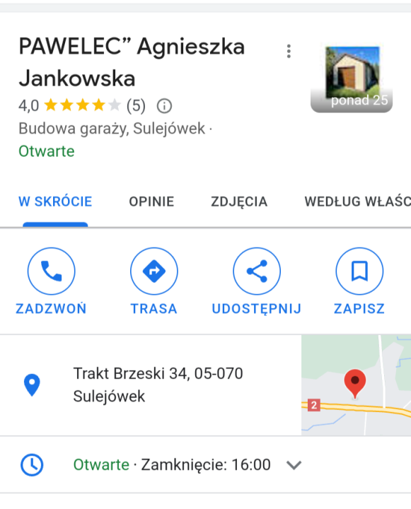

Jaka konstrukcję wybrać? Może ktoś budował ostatnio coś podobnego i ma sprawdzoną firmę? Na ile są oferty za taka konstrukcję po 20k, A są i po 30.
