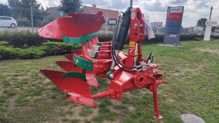

Kverneland kostka obrotu z liniowaniem
Kupiłem kostkę obrotu z liniowanie do pluga kverneland 4 skibowego.
Niestety nie działa poprawnie.
Opisuje jak dziala.
Podaje olej na kostkę.
Silownik B - liniowania wysuwa się.
Następnie załącza się silownik A obrotu.
Plug się obraca.
Plug się obróci.nastepnie silownik A wraca do poprzedniej pozycji.
Następnie silownik B chowa się.
Opisany cały cykl.
Czy ktoś wie dlaczego do źle działa?
Regulacja cisnienia nic nie dała.
Wymiana silownika liniowania też.
Wymieniona też kostka na drugą.
Jedynie silownik od obrotu nie wymieniony.ale podpinam go bezpośrednio pod wyjścia hydrauliczne i obracam plugiem.
Może ktoś pomoże.
Z góry dziękuję
Ta kostka działa  raczej poprawnie, jest do modelów  pługów w których obrót to 2 ruchy siłownika obrotu czyli mniej więcej jak do tego poniżej a Ty pewnie masz taki model pługa  gdzie  schowanie siłownika obrotu to orka w jedną strone a wysuniecie to orka w  drugą stronę.
Ewentualnie zamień węże na siłowniku obrotu jak wyżej doradzono.
Pług KVERNELAND 150S - AGROM
Edytowane przez Pigmei
Tak kolego to by się zgadzało z taką wieżyczka by pracował ten zawór.
Zawor oddałem na reklamację gość z technicznej strony mi podpowiadał co zrobić Ale nie działało.
Przeanalizuje co by było po zamianie przewodow
Także szukam kostki wspomagającej obrót do takiej wieżyczki na dwa siłowniki.moze ktoś coś podpowie
Po co Ci kostka w tym pługu? Ten pług kostki nie potrzebuje chyba że jako zamek gdy wyjścia nie trzymają, ale nawet gdy nie trzymają idealnie to ten pług orze lux. Mam dokładnie taki sam tylko 4 i całkiem normalny siłownik.
Chłopie, czytaj ze zrozumieniem albo w ogóle czytaj zanim napiszesz.  Pisze przecież, że chce żeby kostka mu sterowała liniowaniem. Kwestia siłownika nie ma nic do rzeczy. On też ma taki sam jak Ty i też nawet 4 - widać to na zdjęciu.
Tak też 4.
Liniowanie chce po to żeby nie zaczepiać kołem podczas obrotu o ziemie.
Plug zliniowany O wiele lżej się obraca.
Kostka obrotu do jednego silownika i zamek hydrauliczny to dwie różne rzeczy.
A zawor obrotu z liniowaniem to jeszcze inna rzecz.
