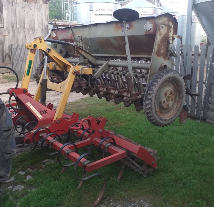

Jak dla Ciebie, to tylko coś takiego co kolega PRIMO proponuje;
Dnia 6.11.2023 o 17:24, PRIMO napisał:
Zainteresowany?
Sam ciągam 85 konnym ciągnikiem, tylko że z przednim napędem. Na zwięźlejszej ziemi da radę bez przedniego napędu. Tymczasem na piaszczystej przedni napęd jest potrzebny, z tym że u mnie jest jeszcze przedni wał z płaskowników, przez co agregat jest dalej odsunięty od ciągnika. Sterowność ciągnikiem wtedy jest gorsza. W tym agregacie Primo nie ma przedniego wału, agregat jest blisko, więc myślę że z powodzeniem będziesz nim mógł pracować na tych klasach ziemi o których wspominasz. Jeśli znajdę chwilę zrobię ci fotkę z tego agregatu.
