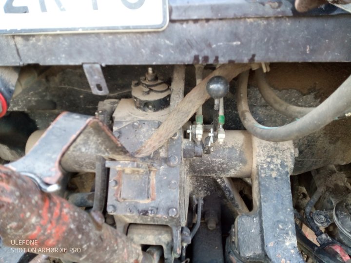

No są dwie dźwignie koło fotela, jedna od regulacji pozycyjnej, druga siłowej. Tę drugą zdemontowałem, żeby się nie myliło, ale muszę tam faktycznie zajrzeć, zobaczyć dokąd prowadzi linka. Domyślam się, że do rozdzielacza w monobloku.
Ale do tego regulatora jaki by on nie był powinny iść jakieś ciegiełka od strony podnośnika (chodzi o to) żeby regulator "wiedział" w jakim położeniu są ramiona podnośnika. Możesz zrobić zdjęcia z tyłu ciągnika? Tak jak Mani napisał- to musi być jakoś połączone
Jaka regulacja??? To są cięgna od podnoszenia i docisku, do kabiny prowadzą. Dźwignię sam odrobiłem, żebym z tyłu ciągnika mógł podnośnikiem sterować...
A to sorki - wyglądają jak ciegiełka które prowadzą do jakiegoś rozdzielacza a tu w takim razie ten rozdzielacz jest w tym bloku. To ja się poddaje bo w takim razie prawdopodobnie w środku jest jakiś mechanizm sterujący rozdzielaczem (siłowo-pozycyjnie) - sorki za zamieszanie. Pozdrawiam
też miałem ten problem a usterką był rozkręcony zawór w rozdzielaczu . naprawa polega na wyjęciu rozdzielacza i od spodu są dwa zawory na imbus nie ruszamy tego gdzie widać kulkę z boku tylko ten drugi rozkręcamy i wyciągamy zaworki wraz z spręzynkami i skręcamy razem i gotowe
Wszystko w środku było skręcone solidnie, w związku z tym założyłem nowy rozdzielacz. Usterka jednak nie ustąpiła, wina musi leżeć gdzie indziej...:(
