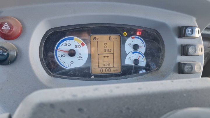

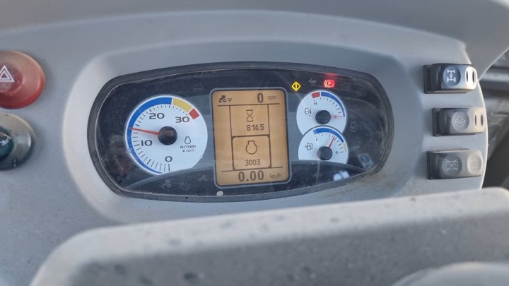

Witam, dzisiaj rano przy odpalaniu nh td5.85 pojawily się dwa błędy: 3003 i 14016. Przez pierwsze 5 sekund po odpaleniu wszystko było ok a potem obroty szybko wzrosły z 900 do około 1400 i tak się utrzymywały i wtedy też pojawiły się te kody błędów. Wyłączałem i włączałem silnik jeszcze z 3 razy i za 3 już było wszystko ok. Zastanawiam się co mogło być przyczyną? czy może to że było małe napięcie na aku, bo ciągnik stał ze 2 tygodnie i do tego był mróz z -6C ? Wcześniej takie błędy się nie pojawiały i generalnie nie było problemów przy odpalaniu.
Zerknąłem sobie w internety i wyszło że 3003 to:
Accelerator Pedal Signal - SOURCE LOW czyli Sygnał pedału przyspieszenia – ŹRÓDŁO NISKI
lub:
Foot Throttle Sensor -Signal Below Range Min. czyli Nożny czujnik przepustnicy – sygnał poniżej zakresu min.
14016 to:
The ADIC 5 volt reference voltage is too high - above 6 volts czyli Napięcie odniesienia ADIC 5 V jest zbyt wysokie – powyżej 6 V
lub:
Engine shutdown activated czyli Aktywowano wyłączenie silnika.
Podsumowując mi to wygląda na zbyt niskie napięcie i świrowanie komputera z tego powodu chociaż z drugiej strony ciągnik nie miał większych problemów z odpaleniem... Może ktoś z was miał taką sytuacje?
