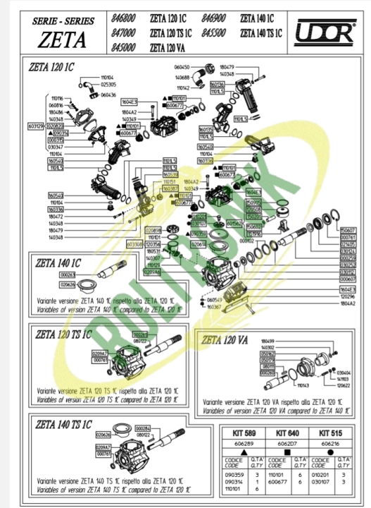

Może mało sie znam ale to na zdjęciu wygląda mi na pompe marki udor,,, zobacz na ocene wystawioną i opis
Może i wygląda na Udor ale oryginalna UDOR 140l/min kosztuje 2500zł a nie 1280.
W mojej ocenie , to jaką pompę byś nie kupił to wszystkie oparte są na podobnej konstrukcji . Dla przykładu trójtłokowe  Udor , Tolveri , Biardzki czy im podobne mają aluminiowe korbowody , w przypadku pęknięcia membrany i dalszym użytkowaniu w takim stanie dochodzi do przytarcia korbowodów .   Podstawa rzecz  to w porę zareagować , a wtedy taką pompę da się  naprawić . Prawdopodobnie pompa Udor 170 posiada już łożysko na wale ( na mimośrodzie ) i jest to  dużo lepsze rozwiązanie , Tolveri 3/140 też jest na łożyskach igiełkowych..
