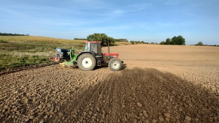

W galerii widziałem że ta brona u Ciebie z mtz latała. Ja chcę ją podpiąc do Jumz więc gabarytowo podobny. Bez tego ciężarka z przodu nie dało się pracować? Siewnik jaki wtedy mialeś podpięty cięższy jest od poznaniaka?
U mnie mtz pracował z zestawem 2,5m siewnik amazone d7. W sumie nie pamiętam czy pracowałem z nią bez obciążenia, później doszedł most z napędem a jeszcze później tur, to jak zarzuciłem tura to obciążnik wywaliłem. W amazonkę wchodzi 200kg zboża. Mam jedno pole pagórkowate takie że często pracuje się tam "psim chodem" reszta równiny. Teraz mam wirówkę machio 2,5.

A mocy nie brakowało? Ja myśle nad 3m bo okurat taka jest do sprzedania w okolicy

No nie wiem, jumz słabszy od mtz, ale zależy jak szybko i jak głeboko zamierzasz tym pracować. No i kwestią jeszcze czy podniesiesz bo jumz chyba nie grzeszy podnośnikiem.
Powiem tak ciągnik mam od roku czasu ale coraz bardziej mnie zaskakuje. ostatnio podpiąłem mu pług kv 4x35 i naprawdę ładnie z nim latał a warunki były słabe bo ziemia 3kl glina i jeszcze sucho było bo polony wypiły wodę. Jeśli chodzi o podnośnik to też ma siłe bo mój przerobiony z koparki. Na razie nie było problemu żeby czegoś nie podniósł. chce go na próbę sprzęgnąć z kultywatorem 2.1 i poznaniakiem i zobaczę jak r taki zestaw podniesie i czy będzie potrzebne obciążenie z tyłu. brona ile z tyłu wystaje?

No nie wiem, 120kg to nie jest jakoś bardzo dużo, a paker zrobi swoje, ja miałem rurowy. Moja bez packera ważyła koło 700kg a była pół metra węższa do tego siewnik pewnie ze 250kg + 150 zasypu do tego długość, fajnie by było jakby udało się wypróbować. To jest tylko jumz, znajomy z 3m wahadłową pracuje 100km johnderem tyle że u niego pagórki.

U mnie przy bronie aktywnej 2.5m, nowe zęby, packer, siewnik dość lekki (wchodzi 200kg zboża) podnosi bez problemu, uciąg bez problemu, ale czuć, że przód się bardzo mocno odciąża jak podniosę zestaw, skręcanie (zwłaszcza pod górkę) już robi się problemem (mówię o złożonym zestawie). Tzn może nie problemem, ale czuć, że przód słabo styka z podłożem i troszkę go pcha, a ciągnik 6garowy.
