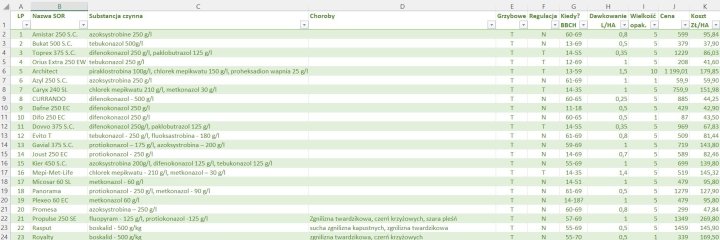

10 godzin temu, agrarmrc napisał:
Coś takiego sobie wymyśliłem ... ma to sens?
chyba że macie lepsze porównywarki i wyszukiwarki
Bardzo spoko!
Ale warunek poprawnego działania jest jeden - konsekwencja i systematyczność.
Musisz być systematyczny we wpisywaniu i odświeżaniu aktualnych cen środków.
