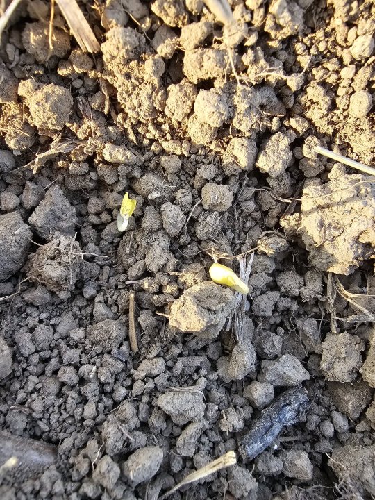

Siew  w sobotę w wilgoć nawet lekką taką. Dzisiaj wtorek i miejscami kiełki na 3 cm a miejscami ledwo ledwo albo w ogóle. Nie zapowiadają deszczu przez najblizsze 2 tygodnie a już praktycznie sucho. Jak wam wychodził rzepak w takich warunkach? Zazwyczaj miałem deszcz i jakoś to wychodziło

W srode zrobione bezorkowym. W to poszla ulewa 50l/m2. Nic nie ruszane i w sobote od razu wirowka z siewnikiem i tak wschodzi 😁 czesc zrobiona w piatek bezorkowym to w sumie bez roznicy. Tak samo wschodzi.
Jezeli macie siewniki bez kolek dogniatajacych i dosc lekkie gleby to siejcie glebiej. Nawet na 4cm i wyjdzie bez problemu. Przez ten puch sie przebije a az tak gleboko szybko nie wyschnie. Jak jest kolko dogniatajace to wtedy te 2cm

jesli siane w wilgoc to nie ma sie co dziwic. 2 lata temu zasialem w po prostu mokra ziemie, to po 3 dniach juz wschodzil, ojciec nie mogl uwierzyc 😃 na dolnym slasku popadalo dosc sporo, dlatego wschody beda mieli idealne. a jesli ktos zrobil trzybelkowcem, dopadalo 50 li, a potem siew, to moze otworzyc piwo i spokojnie film na Netflixie z zona i dziecmi obejrzec 👍😎 u nas niestety sucho, 10 dni temu spadlo 13 li i koniec. na razie slobo wschodzi ☹️

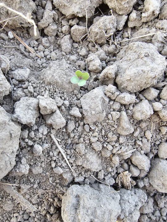

Najgorsze to jak zasiane i potem napada , tak jest u nas . zrobiła sie skorupa po 15 litrach i se męczy, żeby było 15-20 szt, to zostawiam

nawet w bezorce może się zrobić lekka skorupa. Siałem u siebie 17 i tydzień temu w środę spadło ok 25mm, całe szczęście nie jakoś gwałtownego deszczu ale takiego spokojnego, padało ok 5h. W kolejnych dniach przyszły upały po 30 stopni i na równym kawałku wschody nie są złe, ale na mocnej glinie na górkach mam wrażenie, że strasznie się męczy. Niby powoli wychodzi, ale to nie jest to.

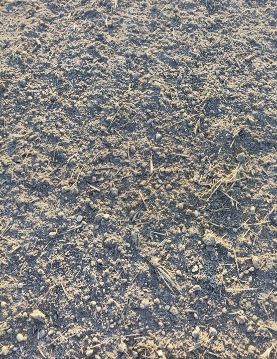

To tez roznie. Mam kawalek gdzie na gorce jest lekka w uprawie gleba a dalej w dolku juz jest ciezejsza i trudniejsza w uprawie. Pszenica na tym kawalku dala dokladnie 10,2t/ha wiec slomy troche bylo. Po kombajnie gruber i teraz lrzed rzepakiem bezorkowy i na tej lekkiej glebie mniej slomy na wierzchu niz po byle jakim plugu i tu by juz moglo zrobic jakas skorupe a na dole na ciezejszej ziemi juz cos tam na wierzchu tej slomy jest ale tez wcale nie duzo. A tylko dwie uprawki 😂 oo nawet mam zdjecie jak wyglada na tej lzejszej gorce
