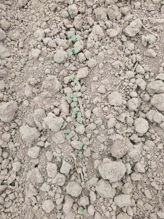

rzepak Cadran siany 16.08. Obsada około 55szt/m. Obecnie faza 2-3 liści, miejscami gdzie skorupa lub bryła to jeszcze coś wschodzi. Po niedzieli jednoliścienne + coś na gnatarza to jest masa much i trafiają się pierwsze małe gąsienice, mszyca tez się pojawia.

20 minut temu, Łukaszek napisał:
Pomyśl o regulacji bo do listopada to on będzie kwitł.
Do listopada jak bedzie miał 10 liści to bede sie cieszył. Pole pod górami, szybko sie sieje, szybko kończy jesienną wegetacje i szybko dojrzewa. Polska to taki duży kraj.

w tym roku na dobrych polach też nie schodziłem z obsadą, wszystko było siane 55szt/m po przygodach z pchełkami w poprzednim sezonie. I dobrze zrobiłem bo nawet kiedyś o ty. pisałem że coś nie wzejdzie, coś uszkodzi śmietka, mysz, sarna i po zimie zostanie połowa tego co było siane.

SawekBraczyk napisał:
Nie sprawdzałam nawet. Amazone D7 na redlicy stopkowej i mam maksymalnie rozluźnione ten naciąg redlicy. Około 2-3cm coś tak mniej więcej. Rzepak lubi trochę grudy. Ja to się nie staram robić na pył. A no i uprawa orkowa.
U mnie też D7, ustawiony tak samo, gleba podobna, siany 23.08 i pojedyncze rosliny na wierzchu.
oddaj mi choć 1/4 obsady
A czym zaprawiony że tak wszystko żre
To do zimy jeszcze kilka zabiegów na robaka będzie w tym sezonie. Robactwo głodne a tu jeszcze i sucho 😬
